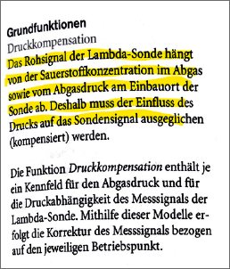

Zitat von monchychy Beitrag anzeigen
Das Problem was geschildert wurde war, das aufgrund der Temperatur Unterschiede (Klappe auf =kühler, Klappe zu heisser) die Lamdasonde ne Fehlermeldung erzeugen kann und der Motor runterregelt……
Ich sehe hier in erster Line 3 mögliche Probleme:
1. Das Lambdasignal wird druckkompensiert:
Hits:	15
Größe:	184,0 KB
https://www.motor-talk.de/forum/akti...hmentId=765505
D.h. mit einer offenen Anlage wird der Abgasgegendruck niedriger sein und somit passt die Druckkompensation nicht mehr. Das Lambda Signal wird damit ungenauer. Ich denke aber bei Anwendungen ohne Kat wird das nicht so wild sein ...
2. Im Betrieb ist die Lambasonde ca. 600 - 700°C heiß. Wenn auf die heiße Lambasonde ein Wassertropfen kommt, ist sie hinüber (Wasserschlag). Daher wird von der Motorsteuerung ein Taupunkt bestimmt, ab wann kein Wasser mehr im Abgassystem ist und die Sonde aufgeheizt werden kann. Bei geringerem Abgasgegendruck heizt sich die Abgasanlage langsamer auf. Somit kann die Sonde evtl. schon aufgeheizt werden, obwohl das Wasser noch nicht rechtlos aus dem Abgassystem verdampft ist.
3. Es gibt eine Diagnose für den besagten Lambdasondenheizer. Die Sonde hat eine Temperaturregelung auf 600 - 700°C. Wenn nun der Heizerstrom (zur Regelung der Temperatur) steigt / fällt obwohl der Motor konstant fährt bzw. außerhalb gewisser Grenzen liegt, gibt es einen Fehler.
Wenn der Druck im Abgassystem sich ändert, ändert sich auch der Strombedarf des Heizers. Hierdurch kann evtl. die Sonde als defekt erkannt werden, obwohl nur die Abgasanlage umgeschaltet wurde.
Markus
