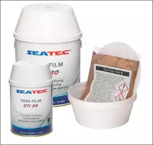

SVB empfiehlt inzwischen übrigens SeaTec Dünnschichtantifouling GTI 30, das soll man direkt über VC17m streichen können. Es sieht so mit dem Kupferbeutel auch sehr bekannt aus und ist preiswerter als das C18 von Compass.

Von der Behauptung einiger Händler, dass VC17m nicht nur vom Markt genommen wurde sondern nach dem 2. November 2024 auch nicht mehr verwendet werden darf, habe ich übrigens nichts mehr gehört.
