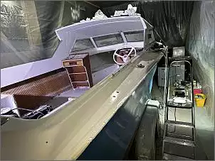

Moin Moin
Ich bin auf der Suche nach einer verklebbaren Innenverkleidung, so etwas wie das braune Zeug hier auf dem Bild:
Hits:	119
Größe:	100,0 KB
Sollte weiss sein und etwas gepolstert…..kennt jemand einen Händler, wo ich so etwas bekomme ?
