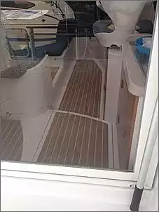

im Winter hatte ich ja viel Zeit zum "Denken" und jetzt haben wir mit unserem neuen Bodenbelag begonnen.
Material ist kein Flexiteak oder ähn. sondern Vinylplatten in den Maßen
1219x229x2,5mm mit Preisen von ca. 20€/qm - 40€/qm. Diese gibt es in verschiedenen Holzmaserungen/imitaten.
Die Oberfläche ist nicht glatt sondern hat leichte Vertiefungen wie beim echten Holz.
Uns gefiel am Besten Rotbuche und anschließend weiße Fugen.
Die Platten habe ich in 4cm Streifen geschnitten. Für die Umrandung (Laibung ?) hätte ich 5cm schneiden sollen, das fiel mir aber erst später auf
Verklebt wurde mit Sika221. Für 5qm benötigte ich 8x300ml Kartuschen.
Verfugt wurde/wird mit Pantera Marine MS3000/60. Hier benötige ich ca. 290ml für 14mx5mmx2,5mm. Nur so als Anhaltspunkt für andere.
Das Abkleben ab ich meiner Tochter überlassen, die kann das viieeeel besser.
Die Verarbeitung des Vinyls ist denkbar einfach. Mit einem Messer einmal anreißen und dann einfach an der Sollbruchstelle brechen. Dazu sollte das Vinyl vorher nicht direkter Sonne ausgesetzt worden sein.
Noch sind wir nicht ganz fertig, es muss noch der größte Teil verfugt werden. Über Langzeiterfahrungen kann ich erst im nächesten/übernächsten Jahr berichten.

so, jetzt sind wir so gut wie fertig. Also uns gefällt es
Hab heute noch überall Sika an mir hängen lol

also jetzt, nach einer Saison, bin ich insgesamt sehr zufrieden. Rein optisch hat sich gar nichts verändert, jedenfalls nichts bemerkbares.
Da wir ganzjährig in Italien liegen ist natürlich die Sonneneinstrahlung eine andere als in De. Soll heißen, dass das Material bei direkter Mittagssonne schon sehr heiß wird. Bei empfindlichen Füßen macht man einen kleinen Tanz Da wir aber fast immer Boots-Schuhe anhaben kein Problem. Ein Test am Nachbarboot mit Flexiteak brachte aber auch keinen goßen Unterschied.
Wenn das Material nass ist, z.b. nach dem Baden über die Badeplattform wieder ins Boot steigt, sollte man dennoch etwas vorsichtig laufen, da doch eine gewisse Rutschgefahr besteht. Ob das bei Flexiteak auch ist kann ich nicht sagen. Wahrscheinlich wird es so sein, da nasse Füße im Allgemeinen keine gute Haftung mehr haben. Da aber unser Fahrrevier Kroatien ist, haben wir auch da immer Schuhe an beim Baden.
Insgesamt sind wir zufrieden und würden es wieder verlegen.

also den Unterschied der Wärmeentwicklung zu vorher kann ich nicht bestimmen, da wir vorher Teppichboden bzw. weißen Belag auf der Badeplattform hatten. In Italien wurde das Vinyl auf jeden Fall in der Sonne relativ heiß.
Das irgendwas blüht kann ich bislang nicht bestätigen. Verfugt wurde mit Pantera nicht mit Sika. Ob es nun weiße Fugen sein müssen, muss jeder selbst entscheiden. Die Fugen werden natürlich nicht strahlend weiß bleiben wenn man nicht hin und wieder putzt Wozu ist meine Frau auch an Board Spaß bei Seite.....
Das Abkleben zum Verfugen kann man sich sparen. Einfach Verfugen und mit nem Spachtel sauber Ein/Verstreichen. Anschließend nach kurzer Trockenzeit (paar Minuten) mit etwas Wasser und Spülmittel die Fugen erneut mit Spachtel und Finger verstreichen. Da brauch man bisl Übung am Anfang. Ein gewisser "Film" von Sika und Spülmittel verbleibt auf dem Vinyl der aber nach Trocknung einfach entfernt werden kann. Auf der Vinyloberfläche scheint nichts zu haften. Selbst dickere Sika/Pantera Reste konnte man einfach abziehen. Hab Alkohol dazu genommen - also eine Flasche Vodka
Die Reinigung vom Vinyl selbst ist einfach nur mit Wasser.
Gekauft hab ich Dekor Roteiche, weil es uns am Besten gefallen hat. Testplatten kan man auch bestellen. Hier der Link
