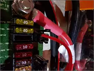

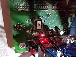

Schaltplan habe ich keinen, habe aber F1 und F2 schon mal angeschlossen
Habe hier einige Bilder vom Panel in der Heckkabine rechts hinter der Wand
links unten ist der Stecker testweise eingesteckt zu sehen
Hits:	78
Größe:	131,7 KB
rechts oben der zweite Draht mit Crimpkontakt schon in das Gehäuse eingesetzt
Hits:	60
Größe:	95,9 KB

Vielen Dank @Sigi, das hilft schonmal weiter!
Wenn ich das richtig interpretiere ist dein blaues Kabel der Minuspol (links unten auf der Platine) Doch ich kann leider nicht erkennen, wo dein Verbraucher hängt? Ist das X3 oder X4?
... und wie zum G*** hast du das rausbekommen? Alles ausprobiert!? ;)
Wirklich Danke, das hilft mir schon mal ein Stück weiter!
Links unten (schwarz mit rotem Kabelschuh) ist Minus ist ein gut gekennzeichneter Block auf dieser Platine.
Zum rausfinden hilft nur einen auf den Steuerstand setzen und Tasten drücken lassen und dann die Zustände messen.
CAN loggen ist kein Problem, ist relativ einfach aufgebaut, habe die Daten aber damals nicht gespeichert
