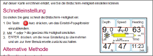

probier mal folgendes:
Hits:	28
Größe:	60,8 KB
https://www.manualslib.de/manual/177...?page=7#manual
