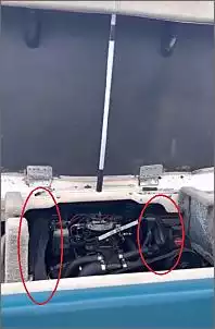

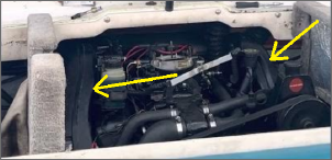

Habe mir gerade das Video angesehen.
Du traust dich was, mit den originalen einteiligen Krümmer aus dem Jahr 1996 herum zu fahren.
Hatte diese auch bei meinen Motoren, die haben nur 10 Jahre gehalten und wurden dann im Bereich der Ventile undicht.
Da lief der Motor auch sehr unruhig im Standgas und erhöhtem Bereich beim Gasgeben.

Ja, im Video gesehen, da es diese Krümmer vom Mercruiser nur bis ca. 2000 neu zu kaufen gab ist auch davon auszugehen, das die hier verbauten so alt sind.
Hits:	31
Größe:	284,8 KB
Zum Umbau auf die 2 Teiligen muss auch der Motor raus, da ein anderes Geweih verbaut ist und mit dem Einteiligen nicht zusammen passt.
