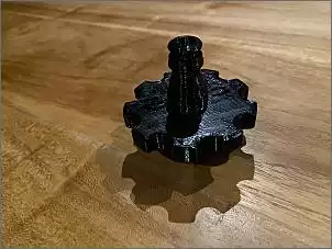

Alt 24.09.2022, 19:38
Emotion Emotion ist offline
Beiträge: 12.312
https://www.thingiverse.com/thing:2378124

Da ist das Ding! Danke Hendrik.
Klaus, der ein Schritt weiter ist

Alt 24.09.2022, 20:56
Beiträge: 12.312
Das ist eine Datei für einen 3D Drucker, musst halt jemand fragen der einen hat.

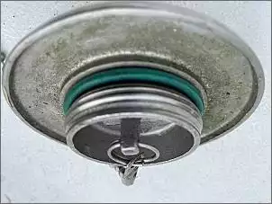

Alt 23.10.2022, 20:07
Registriert seit: 11.08.2012
Beiträge: 10.677
60.827 Danke in 10.014 Beiträgen
Hits:	68
Größe:	83,8 KB

Taataa! Da ist das Ding!
Mit tatkräftiger Unterstützung von Dennis ist es gelungen genau
so ein Gardena-Wassereinfüllstopfen im 3-D-Drucker zu produzieren.
Passt wie Arsch auf Deckel und erfüllt seine Funktion.
Hits:	47
Größe:	74,4 KB
Hits:	72
Größe:	66,8 KB
(wenn man die Fotos so sieht, könnte man meinen ich muss mal wieder mein
Boot putzen )
