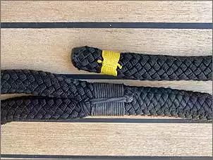

Wir haben heute am Sonntagmorgen mal ein wenig geübt
und klassische Taklings gemacht.
Ich muss sagen, es sieht klasse aus.
Hits:	35
Größe:	124,5 KB
Klaus, der seine Leinen so immer gut auseinander halten kann

Wenn Klaus dann die Takelings noch richtig macht...
Bild im Netz geklaut:
:mrgreen
Es gibt mehr als „einen“ Takling.
Was die Frage aufwirft welcher ein „richtiger“ ist.
Gruß Mirko

Das richtige Takling ist das durchgenähte, so oder so ähnlich wie Klaus es gemacht hat. Nicht durchgenäht ist das immer nur ein "Behelfstakling" das eher mal abrutschen kann.
Bei Flechtleine nähe ich auch nur so durch wie Klaus es gemacht hat, bei geschlagenem Tauwerk aus lauter Faulheit auch, aber Puristen nähen durch jede der drei oder vier Keepen was dann goiler aussieht.
