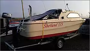

Google Bildersuche nach deinem Boot ergibt, dass Du vorn seitlich je eine Lippklampe hast mit eine zentralen Belegklampe dann in der Mitte.
Nicht ganz.. Belegklampen sind GANZ hinten..
bitte..
Hits:	397
Größe:	60,0 KB
Vorne Lippklampen, dann 3 Ösen Seitlich und hinten die Klampen.
bitte..
Anhang 467632
grad gesehen - Du hast die Version mit dem mittigen Relingsbügel....
ich hatte nur welche gesehen mit der normalen Relingsform, die dann in der Mitte eine Zentralklampe hat.
An Deiner Stelle würde ich dringend eine Mittelklampe montieren, denn Du willst ja auch mal die Ankerleine irgendwo am Bug fest machen.

Sachen die man nicht gleich bedenkt. Aber an der Reling hab ich so nen Querstab an dem ich das Ankerseil festmachen kann. Denke NUR dafür ist der da, genau hinter dem Ankerkasten. Vorne ist die Rolle für das Ankerseil.
Mittelklampe montieren für Ankerseil wäre ja viel zu weit weg.. oder hab ich da was falsch verstanden?
Mittelklampen wollte ich nicht anbringen da man hier schön stolperfrei laufen kann und ich von Hinten aus sowieso nicht ran käme - da müsste ich dafür extra auf die Bootsseite hoch um da was anzubringen.
An die Öse "Seitlich" am Boot ist ein Fender am Karabiner schnell und leicht eingehängt.
2 Fender pro Seite wurden mir empfohlen bei dieser Bootsgrösse, am Steg evtl. 3 benutzen wenn sie auf einer Seite nicht gebraucht werden.
450x12 sollte da reichen, oder doch lieber die 580x15 Fender??

die seitlichen Ösen sind nur für Fender da.
Daher frag ich mich, wie denn bei dem Boot mal ein Festmacher von Steg zum Bug gelegt werden kann, wenn nirgends am Bug eine Klampe ist...
Dachte da an die Lösung einer Mitteklampe, die auch bei der Rundreling-Version verbaut ist.
So wie auf dem zweiten Bild - den Tampen einfach an die Bügelreling - ist ja nicht so der Hit.....
