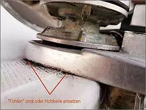

1. Hast Du mal versucht mit einem dünnen Draht (zumindest in den Keilförmigen Spalten zwischen Oberteil und Deck) zu "fühlen", ob das Oberteil wirklich frei von Dichtmittel ist
2. könnte sich das Getriebe nach unten bewegen oder liegt das "knirsch" auf der Schottwand auf
3. Vorsichtig versuchen von beiden Seiten je zwei Hartholzkeile zwischen Deck und Oberteil zu treiben.
Hits:	28
Größe:	76,8 KB
Gruß Lutz
Anhang 951327
Gruß Lutz
Mit Draht habe ich es noch nicht versucht, aber einen Meißel habe ich schon um einiges drunter gehauen .
Später sehe ich ein mal nach, ob sich über Nacht etwas gelockert hat.
Ansonsten kommt der Drat noch an die Reihe und wenn das nicht klappt, wird der Werkstattkran zum Einsatz kommen .
Holzkeile wären deckschonender

Wie schon gefragt, könnte das Getriebe wenigstens 1-2mm nach unten weg
Dann würde man sehen ob die Welle rausgeht und "nur" das Oberteil nicht will.
Lutz
Da bewegt dich beim Schrauben das Getriebe etwas vom Deck weg.
Sicher, weil das Getriebe ja nicht unter Deck verschraubt ist und nur durch das Oberteil gehalten wird.
Wenn sich das Getriebe vom Deck weg nach unten bewegt, dann vergrößert sich doch zwangsweise der Abstand zwischen Oberteil und Getriebe.
Dann müsste jetzt das Oberteil um diesen Abstand hochgehoben werden können, bis dass das Getriebe wieder oben am Deck anliegt.
Wenn das nicht geht bedeutet das doch, dass das Oberteil fest auf dem Deck sitzt, die Welle aber schon aus dem Getriebe will.
Geht nur nicht, weil das Getriebe wegen der Schottwand nicht weiter runter kann und das Oberteil nicht hochgeht weil mit dem Deck verklebt.
Gruß Lutz
