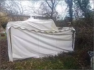

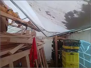

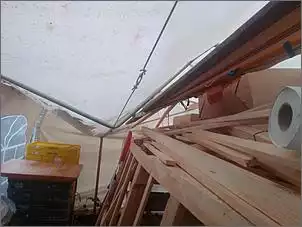

Am Boot ist seitdem kaum was geschehen, außer, dass mir im Februar 2021 von der Schnee- und Eislast das Werftdach eingekracht ist. Das war so das Tüpfelchen auf dem i, das mir zur Verbesserung meiner Laune und Motivation zum Weiterbau gefehlt hatte. Aber wenigstens war damit das Boot zum ersten Mal nass.
Und so steht jetzt die Alder als Gerippe in der notdürftig abgestützten Werft.

danke Euch bis hierhin schon mal für die netten und aufmunternden Worte, auch für die per PN.
Ja, ich denke, ich werde dem Forum erhalten bleiben oder besser gesagt jetzt auch hier wieder aktiv sein.
Das war schon eine ziemlich besch….ene Situation die letzte Zeit, bis ich mir jetzt eingestanden habe, dass das nix wird. Da habe ich auch ein bisschen den Sand in den Kopf gesteckt und hatte einfach keine Lust was über andere Bootsbauprojekte zu lesen. Jetzt ist der Kopf wieder freier, der Staub abgeklopft und es geht weiter.
Was Jens meint, ist ja genau das, was mich immer noch hin und her reißt. Klar weiß ich nicht, was in 2, 3 oder 5 Jahren ist. Vielleicht ist dann das Geld wieder da und es packt mich, das Boot fertig zu bauen.
Aber wohin mit dem Trum in der Zeit? In den Keller passt es nicht (auch wenn Gunar meinte, dass ich den aus mir nicht verständlichen Gründen jetzt aufräumen soll), für ein zweites Werftzelt ist kein Platz (und Geld, das kostet mittlerweile 700 Schleifen) aber irgendwie was handwerklich an Booten bauen möchte ich schon.
Da bin ich mir echt noch nicht im Klaren was ich mache.
Noch Lust auf ein paar Bilder aus dem letzten Jahr?
