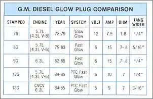

Zitat von Century Beitrag anzeigen
Von acht glühkerzen sind fünf im Eimer!
Da hätte ich ja noch ewig machen können!
Ich wollte nur mal erwähnen das man an die Glühkerzen je nach Ausführung keine 12V anlegen darf! Sonst sind sie hinüber!!
Hits:	60
Größe:	40,1 KB
Markus
Anhang 949140
Die ich habe sind für 12 Volt.
Steht sogar drauf 10,2 bis 15,5 Volt
Besten Gruß André

Dier früheren Glühkerzen waren für eine Reihen Schalung konzipiert und wurden je mit ca. 1,8 V bestromt.
Die heutigen heizen in Parallel Schaltung und arbeiten daher mit 12 V
Naja das war mal als man froh war die Motoren nicht mehr von Hand andrehen zu müssen!
Heutige Glühkerzen haben meist Niederspannung (5-7V) und werden elektonisch in Strom und Spannung geregelt.
Dabei werden die innerhalb von ca. 1s bis zu 1500°C heiß .....
Sorry ich weis das war hier ja nicht das Thema!
Markus
