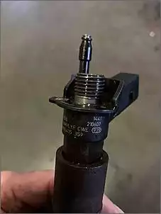

Zurück zu den Injektoren und als Denkanstoss:
Bosch sagt: Die sind aus 2010, was sie scheinbar über eine Produktionsnummer festgestellt haben. Das heißt aber nicht, dass gebrauchte eingebaut wurden. Es können doch neue irgendwo auf Lager gelegen haben.
Schöne Grüße an den August

Wenn die neu sind Klicken Sie auf die Grafik für eine größere Ansicht
Hits:	66
Größe:	27,4 KB
gruss Hans
Legenden sterben nicht im Bett

3.999 Danke in 1.799 Beiträgen
Hab ich das richtig verstanden-der Abschlepper fährt für den ADAC? Dann würde ich mich als erstes an den ADAC wenden-wenn jemand auf die Werkstatt Einfluss hat, dann der.
Waren das neue Injektoren, oder überholte? Also ich stell mir es schwer vor in HR solch eine Reklamation durchzusetzen-auch wenn sie berechtigt ist.

Mit dem ADAC muss ich noch reden. Laut Aussage der Werkstatt sind neue verbaut worden. Hat ja auch 2600 Euro gekostet.
gruss Hans

Wie können Injektoren zum Motorschaden führen
Geändert von Fraenkie (24.02.2022 um 17:25 Uhr)
Alt 24.02.2022, 18:26
Benutzerbild von Bayernkapitän
Bayernkapitän Bayernkapitän ist offline
Registriert seit: 07.11.2008
Ort: Reisbach/Niederbayern
Beiträge: 158
Boot: Sealine 215 Family
101 Danke in 47 Beiträgen
Es wurde anscheinend versucht den Injektor am Zylinder eins zu tauschen. Was nicht gelang. Dann wurde der Injektor nicht mehr richtig festgezogen und lockerte sich.
Dadurch war ein optimale Verdichtung und Verbrennung nicht mehr vorhanden und der Brennraum und Ventile total mit Ruß verschmutzt war und das Ventil nicht mehr geschlossen hat.
gruss Hans
