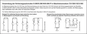

Die Automaten von abb sind für Gleichstrom geeignet, es muß aber die Polung beachtet werden da die Löschkammern Magnete enthalten.
Am Besten die Spec. und Datenbestätigung von abb abwarten.

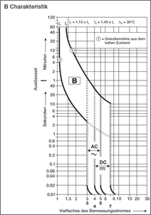

Ich hab noch etwas recherchiert und bin bei ABB auf diese Erklärung gestoßen, warum deren Automaten DC können. Bzw. die 200er-Baureihe - bzw. warum generell LSS unter Umständen DC können. Das hatte ich auch noch in Erinnerung, als ich in meiner Fragestellung das Thema Lichtbogen angemerkt habe.
https://www.abb-conversations.com/DA...003.1643400392
Was ich nicht mehr im Kopf hatte, war die Einspeiserichtung, welche Karl-Heinz korrekt angemerkt hat.
Auf dem Diagramm sieht man auch die von Herbert angesprochene unterschiedliche Charakteristik zwischen DC und AC im Anprechverhalten.
Dieser scheint noch geeingneter zu sein, da er hinsichtlich Vibrationen geeigneter ist. AUch hier wird ausdrücklich die Verwendung im DC-Bereich angesprochen und bestätigt.
https://new.abb.com/low-voltage/de/i...omaten/s200muc
...dazu ein Datenblatt aus der Reihe:
https://new.abb.com/products/de/2CDS...05/s201m-b10uc
Und final auch die ausdrückliche Zulassung des ganz normalen S201 für 12V DC gefunden:

Hits:	47
Größe:	56,3 KB
Nachzulesen hier:
https://www.homeelectric.de/media/wy...51001R0105.pdf
Heisst, ich kann den stinknormalen ABB S201 für 12V DC verwenden und muss dabei sogar nicht mal die Polarität beachten, welche erst ab bei größeren Spannungen interessant wird und hierzu die UC-Reihe eingesetzt werden muss. Kann.. bzw. könnte. Ich hoffe dennoch, von ABB nochmals eine Antwort auf meine diesbezügliche Frage zu bekommen. Ausserdem ist das alles nur eine Überlegung bzw. eine Alternative zu den Phönix-Sicherungsreihenklemmen.
Ich danke jedenfalls für die rege Diskussion!

Eine Frage hätte ich noch zu den Kennlinien.
Hits:	48
Größe:	39,2 KB
Nehmen wir als Beipiel den B16 und die Variante AC.
Bei einem 2-fachen Strom, also 32A, würde thermische Teil nach frühestens 6s, spätestens 6min auslösen.
Bei Verwendung DC gleich, der thermische Teil ist hinsichtlich AC / DC identisch.
Jetzt kommt der magnetische Auslöser und dessen Kurven...
Bei AC beginnt das bei dem 3-fachen Wert und endet beim 5-fachen Wert, DC entsprechnd Faktor 1,5 höher, also 4,5 - 7,5-facher Wert.
Was passiert bei AC nun konkret bei dem 3-fachen Wert? Schaltet er nun nach 0,02s ab? Was ist dann aber die 2. Kurve bei dem 5-fachen Wert? Oder muss ich das so lesen, daß er bei frühestens dem 3-fachen, aber spätestens beim 5-fachen Wert nach 0,02s, also sofort auslöst? (entsprechend bei DC um das 1,5-fache höher)
"Ich kann es dir erklären, aber ich kann es nicht für dich verstehen"

Korrekt. Frühstens 3-facher / spätestens 5-facher Wert.
Richtet sich in den kennfeld nach dem Zustand des LSS, ob der schon 24h,365tage belastet wurde und schon warm ist.
Das ist schlecht abbildbar, daher ist der Mittlere kurvenzug quasi projektierungsgrundlage.
Dem zur Folge würde sich der auch auf den DC-Fall beziehen.

Ich hab mir mal vor ein paar Jahren den Spass gemacht und das mal probiert.
Diverse LSS Schalter einfach mal mit 12 V kurzgeschlossen. Alle, egal welche Marke, egal wie alt haben im Kurzschlussfall mehr oder weniger sofort ausgelöst. Ob jetzt 20mS oder 500mS hab ich nicht gemessen.
Für den Kurzschlussfall haben die alle funktioniert. Dann hab ich 30 A versucht, alle Automaten haben innerhalb weniger Minuten ausgelöst. Werden also die Kabel ausreichend bemessen, gibt es keine Probleme.
Ich würde normalen Automaten da vertrauen. Die Lichtbogenproblematik ist bei 12 V auch nicht ganz so groß. Und bei richtig stromfressenden Verbrauchern wie Wechselrichtern, die 200A ziehen, helfen eh nur Schmelzsicherungen
