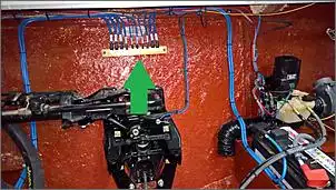

Weil’s so schön zum Thema passt:
Ich habe mein Boot von einem selbstständigen Elektriker aus Deutschland gekauft.
Ob’s von ihm so gemacht wurde oder einem Vorgänger…. keine Ahnung.
Es gilt die Unschuldsvermutung!
Viele Drähte zusammengrödelt, Isolierband drüber – Fertig! Und das auch noch extrem schlampig. Es wurden dabei auch manchmal unterschiedliche Farben verwendet. Immer wieder lösen sich solche „Verbindungen“. Und dann wird’s lustig, die zwei Enden wieder zu finden.
Auch Quetschverbindungen sehr mangelhaft. Erst letztes Jahr ist das fette, gelbe Kabel vom Zündschloss aus so einer Quetschverbindung gerutscht und im Kabelnirwana unter‘m Armaturenbrett verschwunden– ewige Suche.
Das das natürlich unmittelbar vor dem Kranen passiert sein muss und ich nach dem Kranen raschest wegfahren sollte, muss ich ja wohl extra nicht erklären. Gottseidank war mein Buddy dabei, der das dämliche Kabel wieder gefunden hat.
Die Rückverfolgung dieser Quetschverbindung ergab, dass einer meiner Vorbesitzer, dass Kabel unterbrochen hat, um ein Relais für eine Diebstahlsicherung anzusteuern, welches sich in der Bordwand hinter dem Gashebel befindet und irgendwo in der Unterflurkabine war auch mal der dazugehörige Schalter, Schloss, was weiß ich. Nur mehr zwei Kabel in einer Blockklemme – aber hat gewirkt: ich konnte nicht starten.
Eins der besten Stücke:
die Zuleitung der Trimmklappen – Anspeisung erfolgt über 4mm² Kabel. (schätze ich, vielleicht auch 6mm², hab's nicht gemessen)
Aufbau von Trimmklappenmotor zur Batterie: 4mm² (oder eben 6mm²) Kabel- dann Quetschverbinder auf 2x 1,5mm² Kabel (ca. 10cm lang) – dann Quetschverbinder auf ca. 2cm 1x1.5mm² Kabel in den Sicherungshalter – aus dem Sicherungshalter raus wieder auf ca. 2cm 1,5mm² Kabel – erneut Quetschverbinder auf 2x 1,5mm² Kabel (wieder ca. 10cm) mit Kabelschuh an die Batterie…..
Die Toleranz wird ein solches Niveau erreichen, dass intelligenten Menschen das Denken verboten wird, um Idioten nicht zu beleidigen.
Ob dieses Zitat wirklich von Fjodor M. Dostojewski stammt ist umstritten, aber man kann darüber nachdenken.
Schöne Grüße Michael

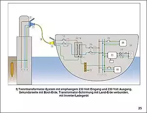

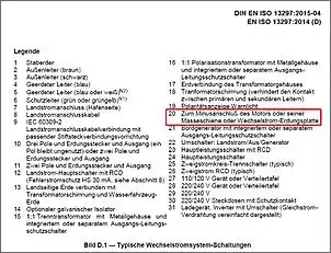

Minus = PE 230V ist vielleicht nicht ganz richtig, weil beides andere Teile der Elektrik sind.
Hits:	59
Größe:	49,1 KB
Nach DIN-EN-ISO 13279 ist aber der Boot-PE 230V mit Minus zu verbinden (20).
Hits:	56
Größe:	124,6 KB
Gruß Lutz
Da hat dann mal ein Elektriker, wenn er es denn war, mal gezeigt was der Unterschied zwischen Praxis und Theorie ist.
Der hat die Drähte so zusammengedreht das es nicht zu einem Kabelbrand kommt sondern das die sich lösen. Ne Drahtreduzierung scheint auch nicht schlimm zu sein. hat ja funktioniert und hat auch nichts gebrannt.
Gruß Uli07

DAS ist m.E. nun wirklich falsch.
Anhang 945777
Anhang 945778
Gruß Lutz
nein, das ist schon ziemlich richtig: die MASSE der 12V-Seite entspricht dem Neutralleiter bei 230V (weil der Neutralleiter als Rückleiter auch Strom führen darf), über den PE dagegen darf niemals Strom im Betrieb fließen.
Was die DIN EN ISO 13297 fordert ist, daß der PE auf das Massepotential gelegt wird (und geht dabei stillschweigend von einem System mit Minus an Masse aus) - das dient aber, wie schon geschrieben ausschließlich zu Schutzzwecken (falls irgendwo eine leitfähige Verbindung vom Wechselstromsystem zum Rumpf/Motor/sonstwas entstehen sollte soll in jedem Fall auch die Wechselstrom-Schutzmaßnahme ansprechen).
lg, justme

Zitat von justme Beitrag anzeigen
... nein, das ist schon ziemlich richtig: die MASSE der 12V-Seite entspricht dem Neutralleiter bei 230V ...
Ist "ziemlich richtig" so etwas wie "ein bisschen schwanger"
Ich verstehe schon wie DU das gemeint hast, aber:
Die MASSE darf nach DIN nicht als Rückleiter benutzt werden, es muss immer eine Minusleitung zum Verbraucher führen.
Damit ist die Masse eben nicht betriebsmäßig stromführend so wie der N-Leiter der 230V-Seite.
Daher ist Deine Aussage m.E. nicht richtig.
Außerdem könnte man "die MASSE der 12V-Seite entspricht dem Neutralleiter bei 230 V" auch so verstehen, dass MASSE mit dem blauen N-Leiter verbunden wird und das ist dann nicht nur "ziemlich" sondern 100% falsch.
Gruß Lutz

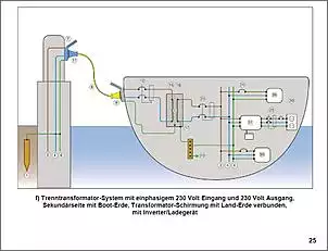

So langsam verwirrt ihr mich jetzt auch...
Wenn ich dieses Schema hier nehme, dann wird der Pkt. 20 demnach ja zum Minus der 12V-Installation geführt (so kenne ich das ja auch). Also zB der Motorblock oder, wie bei meinen Booten, eine Kupferschiene, an welcher die Minuspole der Batterien, der Motor und die ganzen Verbraucher angeschlossen sind - richtig?
Die angedeutete Kupferschiene als PE-Sammelpunkt (in der Zeichnung) könnte demnach ja auch gleich meine Masseschiene (Foto) sein, richtig? Also den bzw. den PE des Landanschlusses und die PE der 230V-Verbraucher, sofern es sie gibt, direkt auf diese Kupferschiene.

Problem bei mir sehe ich wiederum in der Nutzung von "Blau" als 0V bzw. Batterieminus, wenn da ne 230V-Installation dazu kommt, da deren N ja auch blau ist und es somit zu Verwechslungen bzw. Verwirrungen kommen könnte. Auch wenn die Installationen komplett getrennt von einander verlegt wären.
