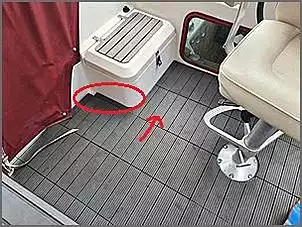

Heute bin ich dann an die Grenzen gestossen. Schmale Anschnitte, wie auf dem leicht gerundeten Gangbord funktionieren eher schlecht als recht. Sieht so aus als müssten da noch Passleisten drauf. Mit etwas Mühe kann man das sicher 1a verlegen. Ich warte erst mal, ob sich das überhaupt lohnt.

Ich habe früher mal am Bau als Fließenlegergehilfe gearbeitet ...
Deshalb ist mir Folgendes aufgefallen:
Wenn du die Platten gleich ein Stück weiter zum Bug hin (?) verlegt hättest,
dann wäre zum Beispiel dieser schmale Streifen in der Ecke nicht entstanden.
So hätten das wahrscheinlich "meine" Fließenleger gemacht in dem sie sich eine Richtschnur gespannt hätten.
Ja, ja hinterher ...
Anhang 926514
Vergiss es. Am Heck geht es mit Null auf. Ich hab stundenlang getüfftelt. Die Ecke kommt noch weg.
