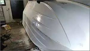

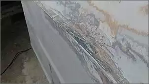

Hallo liebe Forenmitglieder / leser, ich habe mir vor ca 10 Jahren eine G12 von Fiberline gekauft und nach der ersten Fahrt festgestelt das der Rumpf nicht mehr das hält was er verspricht. Es ist leider Wasser eingedrungen und ich musste feststellen, dass der Rumpf zwei stellen hat an denen er von den Jahrelangen Trailerfahrten in mitleidenschaft gezogen wurde (Rumpf wurde eingedrückt).
Dann stand das Boot 10 Jahre abgedeckt auf der Wiese und soll jetzt wieder zum Leben erweckt werden.
Und jetzt kommt Ihr ins Spiel, ich bin absoluter Neuling im Forum und in sachen GFK verarbeitung und Boots Restauration und hätte bestimmt die ein oder andere Frage.
Ich werde euch anhand von Bildern, die Schäden und unser vorgehen erleutern und hoffe auf Eure Unterstützung.

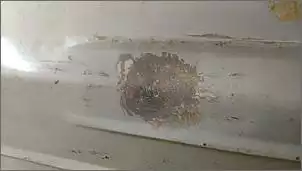

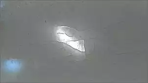

Hier hat die Rolle des Trailers eine Delle eingedrückt. Ich würde es gerne von Außen Laminieren und Spachteln um die Ursprungsform wieder herzustellen die Frage ist hier wie am besten Umsetzten.

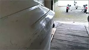

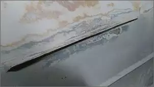

Hier hat der Trailer auch seine Arbeit getan und die Finne beschädigt. Die beiden Druckschäden wurden schon einmal stümperhaft geflickt, hat aber nicht gehalten.

Die Risse im Gelcoat, die an 4-5 fünf Stellen auftreten, reichen wohl aber nicht bis ins Laminat.
  1. Wir haben begonnen bis zur Wasserlinie, die erste Lackschicht auf das Gelcoat abzuschleifen.
  2. Wir haben die Druckschäden freigelegt.
  3. Die Risse im Gelcoat, sind nach dem schleifen bis auf das Laminat nicht mehr zu sehen und haben das Laminat wohl nicht betroffen.
  4. Die Delle ist etwas weicher als der Rest und die Finne ist in der Kante eingerissen.
  5. Osmose denke ich, habe ich nicht entdeckt. Gelcoat hat keine Blasen oder ähnliches.
Meine Fragen zur Behebung
Muss der gerissene Gelcoat komplett runter geschliffen werden?
Können die Dellen von Außen behoben werden?
Ist es sinnvoll das gesammte Unterwasserschiff mit Gewebe zu verstärken?
Kann ich über den angeschliffenen Gelcoat laminieren?

Bei mir ist soweit alles klar. Endlich konnte es mit dem Projekt weiter gehen. So haben wir es geschafft die restliche Farbe am Unterterwasserschiff zu entfernen um die Schäden zu begutachten.
Der größte Schaden liegt wohl an der kleinen Finne, die komplett durch ist und der Druckstelle.
Wir werden auf der gegenüberliegenden Seite der Finne den Boden öffnen und erst mal schauen wie es von Innen aussieht.
Ich kann mich aber trotz Eurer Ratschläge noch nicht dazu durchringen den Boden komplett zu entfernen.
Zum einen denke ich das diese Aktion die Kosten sprengen würde, zum anderen traue ich es mir nicht zu oder anders gesagt ich weiß nicht was mich erwartet und wie es Fachmännisch umgesetzt werden muss.
Habe zwischenzeitlich mit der Firma Bootservice Behnke gesprochen. Sie haben mir mitgeteilt, dass ich den Schaden mit 390g Glasfilamentgewebe von außen beheben kann.
Werde jetzt erstmal schauen wie es Innen aussieht und dann entscheiden ob ich den Boden ganz entferne.

Hi simmi
ich will ja nicht als "gscheidhaferl"hervorgehen, empfiehle dir dennoch den boden raus zu nehmen, alles von innen zu machen.
der schaden an der SICKE -so nennt man das ,wird vermutlich in der sein, in der der boden aufliegt. die sicke ist dort zwar RELATIV dick, dennoch kommst du besser ran wenn der boden raus ist.
Ausserdem würde ich je nach zustand des GFK vom kiel (beule) , gleich die 3 lagen einbringen. (komplett) und sooo viel kostet das auch nicht mehr. das teuerste ist immer noch die zeit
der Kiel sollte und IST das stabilste am boot, dort ruht das ganze gewicht, wenn sich der schon eindellt, würde ich sofort handeln. am besten eine mittelstringer aus holz auch noch reinstellen!!
