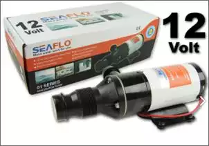

Standard kann diese Pumpe den Abwassertank lenzen...
...wenn Sie auf dem Tank montiert wird und nicht unterhalb? Ich habe die geschenkt bekommen und würde die gerne dann auch verwenden. Laut Beschreibung ist sie selbstansaugend, ich habe aber auch schon gelesen, dass Impellerpumpen das nicht so gut können.

Ich habe die gleiche/ahnliche Pumpe bei mir an Bord. Sie ist selbstansaugend und schafft gut was weg. Meine kann sogar trocken laufen. Die zerhackt auch gleich den ungewollten Ballast
https://www.amazon.de/gp/product/B06...?ie=UTF8&psc=1 (PaidLink)

Steht in der Anleitung nichts zur Ansaughöhe? Sonst mach doch mal einen Versuch vor dem Einbau - ob die Pumpe aus z.B. 1,5m Höhe aus einem Eimer fehlerfrei ansaugt.

Ja, kann sie!

Danke, dann baue ich sie ein. Einen Test wollte ich nicht machen, solange ich sie folgenlos hätte umtauschen können.

Impellerpumpen sind gut selbstansaugend da Verdrängerpumpen,nur das Fördermedium sollte frei von groben Verschmutzungen sein.
Als Abwasserpumpen kommen bei Stadtentwässerungsunternehmen usw überwiegend einstufige Kreiselpumpen mit Spezielen Radialläufern zum Einsatz,die fördern dann auch Ka..e,Klopapier,Binden,Ratten und Speisereste,also alles was die Menschen so via WC entsorgen.
Kreiselpumpen sind bekannter Weise nicht selbstansaugend.

Zur Pumpe, die hier eigentlich Thema ist, kann ich sagen, dass sie direkt auf dem Tank schon gut funktioniert, wenn sie einmal angesaugt hat. Diese Pumpen sind aber nicht dauerhaft trockenlaufsicher.
