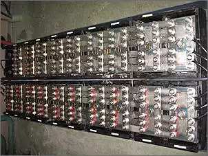

ich bin irritiert...
Die Batteriebank im Bild wirft Fragen auf:
- Das Boot hat definitiv eine 12V-Anlage
- es sind 10 Zellen in Reihe
- die Zellenspannung ist 1,35V
- die Akkus sind augenscheinlich nicht tiefentladen, der Anlasser ruckt, Scheibenwischer, Radio etc. tun ohne dass die Spannung zusammenbricht.
- ungeprüft: geladen wurde mit Standardlichtmaschine / - ladegerät, nix Spezielles
Das sieht ja nach Traktionsbatterien aus, aber mit einer Zellenspannung von 1,35V? Was ist das? Mir bekannt sind NiMH-Akkus mit 1,35V, aber die sehen anders aus. Ebenso irritiert mit der Entlüfter zwischen den Polen.
Ideen? Hinweise?

Hallo Klaus,
ich sag mal, alte NiCd Zellen, Saft oder so

ich sag mal, alte NiCd Zellen...
Jo würde ich ebenfalls tippen. Sehr vertrauenserweckend sehen die aber nicht aus...

Die Dinger sind eigentlich top, waren früher auch in Flugzeugen verbaut und wurden da regelmässig ausgemustert. Unter den Elektroautopionieren vor 15 Jahren heiss begehrt.
Da ist übrigens Natronlauge drin, daher der Stopfen

Hallo Klaus,
Hmmm, NiCd hat 1,2V. Gibt es die auch in "offen"?
Ja, das sehe ich auch so. Ist aber nicht mein Boot
Wenn es denn soweit kommen sollte, werden die wohl ausgetauscht. Aber neugierig bin ich ja...
OK, das lichtet den Nebel. Ich hatte NiCd-Zellen bislang nur als geschlossene Modelle auf dem Schirm.

Saft sind es wohl nicht, die haben nur eine Schraube pro Pol. Vielleicht sind bei deinen in einer Einheit zwei Zellen parallel geschaltet...Müssten dann aber auch zwei Stopfen sein

Das könnten NiFe oder NiCd im Stahlbehälter sein. Wir haben bei einer Anlage NiFe aus BJ. 1975 und diese laufen durch unsere gute Pflege immer noch.

Jaja, die 2 Polschrauben dienen der Stromaufteilung. Sonst wirds etwas warm [emoji51]

Die Zellen beim TE sehen (leider) sehr runtergekommen aus .
Der große Vorteil der alten NiCd oder auch NiFe Zellen liegt in der fast unendlichen Lebensdauer .Natürlich sollten die auch gepflegt werden . Während der ersten fast 20 Jahre habe ich an Bord 4 Blei Akkupacks (12Volt / 400 Ah) für viel teured Geld verheizt. 1997 liefen mir dann 11 NiCd Zellen von Varta
1,2 V / 375 Ah über den Weg. Das war der Glückstag.
Ich betreibe alle 11 Zellen und habe 13,2 V Bordspannung, was aber seit 23 Jahren kein Problem darstellt . Es bedarf natürlich einer völlig anderen Lade - und Spannungsregelung als bei Bleiakkus , denn die Volladespannung liegt bei den offenen Zellen bei über 1,7 Volt also ca. 19 Volt des ganzen Packs . Das ist aber Kinderkram und problemlos machbar .
Die Akkus habe ich damals (waren bereits 10 Jahre alt) spottbillig bekommen , und seitdem arbeiten die einwandfrei und zuverlässig. Es gibt nix besseres . Sind sehr robust und können problemlos bis 0 Volt entladen werden. Das Paket wiegt aber mehr als 200 kg !
LiFePO4 ist technologisch erheblich besser , aber noch schweineteuer und sehr empfindlich gegen Über - oder Unterspannung. NiCd läßt das völlig kalt.
Aber , das ist alles der Schnee von gestern.
EU weit sind diese NiCd Zellen verboten.
Blei wird irgendwann auch verboten , und Akkus auf Li Basis werden vermutlich wegen Lithium Mangels auch nicht ewig gebaut.
Der TE sollte seine Akkus mal ausbauen, porentief reinigen und die Kalilauge mal checken , filtrieren oder erneuern . Je nach Notwendigkeit.
Ich werde definitiv in meinem Boot nie mehr die Akkus tauschen. Die leben schließlich fast ewig !

Das sind ja mal richtig "schöne" Akkus.
Bei der Polanordnung gerne auch weit über 10.000 Ampèrechen Kurzschluss - Strom.

Das waren die Starterbatterien eines riesigen Notstromdiesels eines großen EKZ in AT. Das Service an den Batterien dauerte 24h (zerlegen,reinigen und wieder Zusammenbauen)
