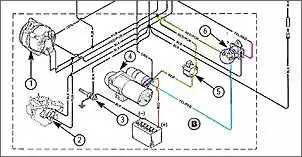

Also, mal ganz von vorn:
Das gelb/ rote ("pink") am Start Hilfsrelais kommt vom Zündschloss und sollte spannungslos sein, wenn das Zündschloss nicht auf "Start" steht.
Liegen dort jedoch immer 12V an, dann ist irgendwo ein Kurzschluss in dieser Leitung.
Fehler = Kurzschluss, der dann zu lokalisieren wäre.
Vom Pluskabel ("rot") am Magnetschalter Nr. 4 geht es weiter ("grün") zur Sicherung Nr. 5 und über den Verteilpunkt (auch) zum Start Hilfsrelais Nr. 6. Hier liegen immer 12 V an.
Weiter geht es ("cyan") auf den Steuerkontakt des Magnetschalters am Anlasser Nr. 4.
"Hängt" der kontakt vom Start Hilfsrelais, dann bekommt der Magnetschalter am Anlasser Nr. 4 sofort Spannung, schaltet und der Anlassermotor läuft an.
Fehler = Start Hilfsrelais defekt.
Dann dürfte, wenn der gelb/ rote (im Bild "cyan") am Start Hilfsrelais Nr. 6 abgeschraubt wird, am Anlasser Nr. 4 aber nichts mehr passieren.
Plus von der Batterie (rot) geht zum Magnetschalter des Anlassers Nr. 4 und von da zum Anlassermotor.
"Hängt" der Kontakt vom Magnetschalter läuft der Anlasser logischer Weise beim Einschalten des Hauptschalters sofort an.
Fehler = Anlasser (Magnetschalter) defekt.
Es ist aber unwahrscheinlich, das mehrere neue Anlasser den gleichen Defekt haben.
Gruß Lutz
