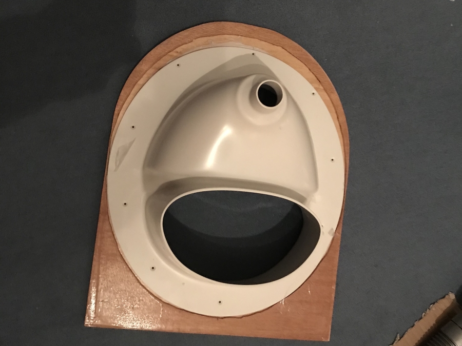

Ich gebe zu, dass ich gestern, als ich überlegt habe, was ich zur Erklärung des Bildes schreibe, absichtlich vage geblieben bin, weil ich dachte, es ist ja nicht schlimm, wenn das Bild Fragen provoziert. Na gut, ein bisschen müde war ich auch schon.
Also: im Toilettenräumchen ist im Brückendeck ein rechteckiger Durchbruch von etwa 45 cm x 70 cm, damit das Rumpfabteil von oben zugänglich ist für den Grauwassertank und diverse Installationen. Anders ausgedrückt, der Fussboden dort besteht zum größten Teil aus einem Loch.
Ich habe eine 8 mm starke Sperrholzplatte zugeschnitten, die praktisch die ganze Bodenfläche des Räumchens überdeckt und als Fußboden dienen soll. Die ist nun aber im Bereich des Durchbruchs ein bisschen weich, wenn man draufsteht. Man würde es sicherlich nicht schaffen, sie zu durchbrechen, aber das Nachgeben bei Belastung fühlt sich nicht gut an und die "Kloschüssel" soll ja auch sicher stehen.
Nun gibt es diverse Möglichkeiten der Aussteifung und nach Abwägung des Aufwandes fiel meine Wahl auf angeklebte Untergurte, die auf dem Bild zu sehen sind. Also, das aufgeklebte "Kästchen" sitzt dann an der Unterseite der Platte. Wieviel steifer die Platte davon wird, wird sich zeigen.

Gestern habe ich noch etwas nachgearbeitet, nämlich kleine Fillets (Kehlen aus Epoxispachtel in den Ixeln) angebracht, nachdem der Kleber fest war.
Heute war der (erste) Test für diese Aussteifung. Beim Betreten gibt die Platte nicht mehr nach, jedenfalls nicht so, dass es spürbar wäre.

Guxtu hier, einen Versatz gab es bei mir auch: https://www.boote-forum.de/showthrea...5&#post4855675
Das war der Grund warum ich den Einsatz noch mal versetzt habe:
LG, Holger
YachtClub Warnow e.V.

Zitat von Blitzeblau Beitrag anzeigen
[...] Guxtu hier, einen Versatz gab es bei mir auch [...]
Ja, das weiß ich noch. Aber bei mir ist er so groß (etwas größer als der Stutzendurchmesser), dass ich ihn nicht mit einer kleinen Korrektur einfangen kann.
Ich habe halt so konstruiert, dass der Fuß des Toilettenkorpus in Bezug auf den Vorderrand des Sitzes möglichst weit zurück liegt und möglichst schmal ist. Das hast du ja auch, aber ich glaube, dass ich da noch ein bisschen mehr herausgeknautscht habe. Wegen der Breite wollte ich ja auch nicht die Sammelflasche mit dem rechteckigen Querschnitt nehmen, sondern habe wie du die teurere Flasche gekauft, die vorn abgerundet ist.
Nun muss ich mir halt etwas einfallen lassen. Vielleicht bohre ich da an der richtigen Stelle einen zweiten Durchbruch von oben rein in den ich dann eine Art von Tülle reinzaubere. Epoxi verbindet sich ja nicht mit PE. Ich habe für meinen Wasservorrat in der Laube ebenfalls eine Bohrung (Lochsäge) in einen 60 Liter PE-Tank gemacht und mir dann aus Silikongummi einen Stopfen gegossen, in den ich die Bohrungen für den Schlauch und das Kabel der Förderpumpe gesetzt habe. Das klappt gut.
Gruß, Günter
