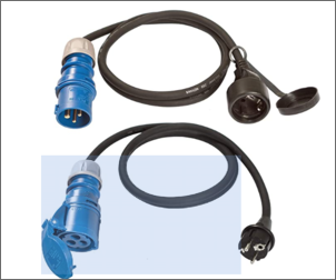

Standard Adapter Schuco auf CEE bei Landanschluss?
Heute hat das Boot den finalen Winterplatz bekommen. Schön, direkt am Wasser. Nicht so schön ist, dass der Stromkasten 80m entfernt ist. Mit meinem direkten Landanschlusskabel plus der Verlängerung komme ich ca. 20m weit.
Jetzt könnte ich mir ein Verlängerungskabel konfektionieren lassen, was ich danach wohl nieder brauchen werde. Serienmäßig zu kaufen gibt es nur bis 50m (oder hat jemand eine Spezialadresse?).
Die Idee: ich habe eine wetterfest Kabeltrommel mit Schukosteckdosen. Und ich habe im Netz so ein Adapterset Klicken Sie auf die Grafik für eine größere Ansicht
Name:	Bildschirmfoto 2020-11-03 um 16.34.48.png
Hits:	103
Größe:	223,3 KB
ID:	900986 Schuko und Schuko-CEE gefunden. Könnte mein Problem lösen. Was sagen die Elektrofüchse dazu, machbar oder Finger weg?

Besser nicht machen. Gleich kommen die Leute, die dir erzählen, dass das verboten ist, ist es aber nicht. Aber empfohlen sicherlich nicht.
Du bist zum ersten nicht sicher, was die Polung angeht, unter gewissen Voraussetzungen kann das kribbelig bis tödlich werden, zum zweiten schätze ich deine 100m Kabeltrommel mal auf 1,5mm², das ist recht wenig für die Länge.
Besorge ein vernünftiges Kabel, am besten 100m Gummikabel kaufen, ein Stecker und eine Kupplung und du bist auf der sicheren Seite.
Das Kabel bekommst du auch wieder verkauft.

Richtig wäre es die SchuKo Teile nicht zu nutzen.
Die CEE Stecker / Dosen-Kombi ist verpolungssicher, sprich: Es ist immer klar, wo L und wo N liegen.
Wenn du deine Bordelektrik mit FI-Schalter (ich weiß die heißen anders) und Leitungsabsicherungen alle 2-Polig ausgeführt hast (also im Fehlerfall werden automatisch N und L Leitungen zu den Verbrauchern ausgeschaltet), dann ist das mit dem verdrehen des SchuKoSteckers auch kein Problem.
Wenn du aber (wie die meisten älteren Boote) nur 1-Polige Sicherungen hast, dann kann bei "falschrum" gestecktem SchuKo weiterhin L auf dem Verbraucher liegen, obwohl die Sicherung "raus" ist, weil diese dann u.U. den Neutralleiter abgeschaltet hat und L nicht.
Wenn du dann blöd an einen Verbraucher kommst (oder aber, der wurde abgeschaltet wegen defekt und Kurzschluss), hägst du zwischen L und Erde trotz geflogener Sicherung.
Darum.
Auf der anderen Seite muss auch erstmal sichergestellt sein, dass eine am Hafen verbaute CEE Dose korrekt verdrahtet ist... Aber davon sollte man im Normalfall ausgehen.
Chrischan

Einpolige Sicherung
Zweipolige Sicherung
Dem FI-Schalter (RCD) ist es egal WARUM ein Fehlerstrom fließt, er würde im Fall der Fälle auch abschalten, wenn die 1-polige Sicherung den N getrennt hat.
Den FI-Schalter habe ich gesehen, solche Sicherungen sind mir nicht aufgefallen, weder 1-polig oder 2-polig. Ich habe eine Schalttafel im Armaturenbrett und darunter vermute ich mal so Sicherungen ähnlich denen im KFZ.
D.h. ich könnte es mal für meine Zwecke versuchen, die Leitungsquerschnitte könnten zu Spannungsabfall führen und dann heiß werden, und entsprechend angeschlossene Geräte nicht richtig laufen, so in etwa richtig?

Durch den Spannungs(ab)fall werden die Leitungen nicht heiß, dafür ist die Stromstärke verantwortlich, welche durch die entsprechende Sicherung begrenzt wird.
Der Spannungsfall pro 1m ist ja bei einer gleichhohen Stromstärke letztendlich bei 10m der gleiche wie bei 1.000m.
Bei 230V, 1,5mm² und 100m Kabellänge verursacht jedes Ampere etwas mehr als 1% Spannungsfall, also 2,3V weniger am Verbraucher.
Bei 10A würden also nur noch 207V am Verbraucher anliegen.

Du kannst das so machen, wenn Du sicher nur geringe Leistung überträgst. Ich würde es mit CEE komplett machen. Die Norm hab ich nicht im Kopf, aber Verlängerung ist meiner Erinnerung nach nur bis 50m und 2.5mm2 Querschnitt zulässig aufgrund des Spannungsabfalls und der dann höheren Ströme.
Mein 50m CEE hab ich schon öfter benötigt, ein paar mal auch in Verbindung mit dem 25m Kabel. Dazu hab ich noch ein 10m CEE, weil mich das rumwurschteln mit den langen Kabeln nervt ...

ein theoretisches Problem gibt's an der Stelle schon, vor allem wenn das nicht nur eine 100m-Kabeltrommel und ein einzelnes daran angestecktes Gerät, sondern eine weitere Elektrikverteilung mit verschiedenen Komponenten und schlimmstenfalls noch mehreren Steckverbindungen sind: der grundlegende Fehlerschutz im Wechselstromnetz beruht darauf, daß bei einem fatalen Fehler (Schluß der Phase gegen berührbare Teile) in einem mit Schutzkontakt ausgerüsteten Gerät ein so hoher Fehlerstrom fließt, daß die Leitungsschutzschalter sicher sofort abschalten. Wenn man jetzt den Widerstand in der gesamten Leitung zwischen dem vorgeschalteten LS-Schalter und dem Verbraucher so hoch macht, daß der maximal fließende Strom unterhalb der für die magnetische Auslösung des LS benötigten Grenze liegt hat man u.U. für längere Zeit (Sekunden bis Minuten, je nach Überschreitung des Auslösestroms des LS) eine berührbare Spannung anstehen, sofern nicht neben dem LS auch ein FI in der Elektroverteilung installiert ist.
Rein praktisch schafft man das aber eher nicht mit Leitungslängen, sondern mit ineinanderstecken von Schuko-Verlängerungen - die können derartig schlechten Kontakt haben daß man tatsächlich bei einem vollständigen Schluß am Ende der Leitung und mehreren Schuko-Verbindungen dazwischen nur noch auf Maximalströme kommt, bei denen nur die (thermische) Überlastauslösung des LS wirkt.
Von daher: ich würd's auch machen, unter den Vorraussetzungen a) 2,5mm^2 Leitung, b) LS/FI in der Elektroverteilung und c)LS/FI auf dem Boot.

Tipp: Wenn du mit langen frei liegenden Leitungen hantierst würde ich zudem über einen Überspannungsschutz im Boot nachdenken wenn noch nicht vorhanden. Selbst ein hunderte Meter entfernt einschlagender Blitz kann in langen Leitungen oder Kabeltrommeln Spannungen induzieren die dir teure Elektronik killen kann. Ich hab da im Mobilheim leider auch erst durch Schaden lernen müssen ...
