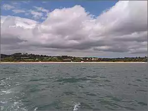

Aber hier gibt es ja noch was nachzuholen. Ich hatte ja eine Tour mit der Tatihou nach Tatihou angekündigt. Gesagt (oder besser geschrieben) und getan:
Schönes Wetter, so 2 Windstärken und angenehme 23-24 Grad (Wassertemperatur halt):

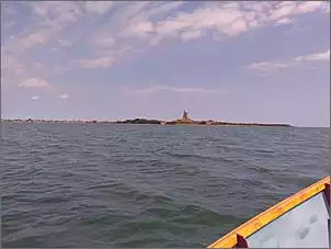

dann Tatihou im Blick,

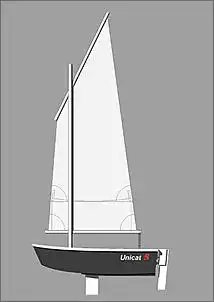

Gibt es, bei gleichem Rumpf, + Ruder und Segel:
Hits:	106
Größe:	10,3 KB
Ich muss ja jetzt gestehen, dass ich in meiner Jugend mal einen Opti gesegelt habe. Aber Ahnung von den Begriffen oder wie das Laken am Mast zum Trocknen aufgehängt wird, habe ich keine (mehr). Da muss ich mich noch ein bisschen schlau machen, gerne auch mit eurer Beteiligung. Dass das Spriet statt Sprite heißt, weiß ich schon, ich will ja nicht Zitronenlimo trinken.
Also folgt hier demnächst ein kleiner Umbau- und Refit-Bericht und das Seepferdchen will ja doch auch noch ans Laufen gebracht werden.

Für mich ist das eher ein Luggersegel als ein Sprietsegel,aber mit Baum???Französische Variante?
gruss hein
Baum???
Hits:	207
Größe:	57,9 KB
Sowas, auf dem Boot??? Ich will doch segeln
Nein, Spaß beiseite, für mich sind die Segel- und Segler-Fachbegriffe noch Böhmische Dörfer. Aber ich bin ja noch lernfähig und klappe dann Tante Google auf und schau mal nach. Das Problem ist halt, dass ich nicht nach Begriffen suchen kann, die ich noch nicht kenne. Hat mal einer einen Link oder einen Buchtipp nach dem Motto Segeln für Anfänger, womit ich mal den Einstieg in die Begrifflichkeiten und Techniken bekomme?
Und dann habe ich zum Luggersegel beides gefunden, mit und ohne Baum, also jetzt der Knüppel, der unten an dem Segel ist (und Spiere ist der Knüppel oben ).
Was ich jetzt dabei aber auch gelesen habe, dass sich ein Luggersegel wohl hervorragend für so kleine Boote eignet, die man auch mal segeln will, die aber auch noch anders genutzt werden sollen. Zudem soll sich so ein Luggersegel auch gut für Anfänger eignen .
Ihr merkt schon, echtes Neuland. Ich verspreche euch auch, noch Auftriebskörper in der Tatihou zu verbauen, damit meine ersten Erfahrungen dann nicht ganz so katastrophal werden, Schimmwesten habe ich ja.
Und an alle Warner und Bedenkenträger: Ich will damit nicht auf hohe See oder bei einer seifen Brise irgendwelche sportlichen Ambitionen ausleben. Einfach nur bei schönem Wetter ein bisschen geräuschlose Fortbewegung, oder wie Hein es nannte: Langsamquertreibernaturundruhegenießer.
Lieben Gruß
Mio

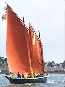

Moin Moin,
nachdem ich jetzt gesehen hatte, wie man segelt , blieb als nächstes die Frage, welche Segelform. In die nähere Auswahl kamen Spriet-, Lugger- und Gaffelsegel. Lustig finde ich ja, dass der Übergang dazwischen auch nicht bei allen Schreibern so genau ist und die Begrifflichkeiten dem ein oder anderen auch mal ordentlich durcheinander geraten.
Wie schon von Hein angemerkt, wird das Luggersegel meist ohne Baum als loses Luggersegel gesegelt, gibt es aber wohl auch mit Baum und heißt dann festes Luggersegel.
Wenn jetzt nicht irgendwer schreit "Lass es!", soll es wohl ein solches loses Luggersegel werden. Was ich gelesen habe, ist das wohl für Anfänger und kleine Boote ganz gut geeignet.
Was ich bis jetzt aber noch so garnicht gefunden habe, dass ist die Beschreibung der Takelung des Segels, also in erster Linie wie die Rahe am Mast hochgezogen und ausgerichtet wird, und ein Schnittmuster von so einem Segel. Nur Wikipedia hat ein schönes Bild, auf dem man die Takelung ganz gut erkennen kann (hier mal in klein, der Link zeigt das große Originalbild):
Hits:	143
Größe:	67,2 KB
Ich denke, da werde ich das Modell des Palstek-Beibootes nochmal rausholen und mein Glück erstmal daran versuchen.

Da hast du ja ein gutes Beispiel für ein Luggersegel mit losem (also nicht am Baum)gefahrenem Unterliek eingestellt,Wie das gehisst wird kann man gut erkennen,nämlich in einem gewissem abstand zur Vorlieknock der Spiere ist das Fall befestigt das über eine einen Block im Masttop aufgeholt wird,an der Vorlieknock befindet sich auch noch eine Leine die zum einstellen der Spierenneigung und da mit auch zum einstellen der Achterliektiefe dient und eben auch zum "dumpen"denn ich kenne es so dass die Spiere immer in lee des Mastes gefahren wird,haben die auf dem Bild beim achterem Mast nicht gemacht ist aber auch nicht sooo schlimm.Dumpen ist das durchholen der Vorlieknock zur neuen Leeseite in der Wende oder Halse das gelingt ohne kraftraubende Verrenkungen nur geübten Manschaften.So löpt dat meiner ansicht nach mit einem Luggersegel,bin ich selbst nie ernsthaft gefahren,müsste ich meinen älteten Sohn fragen der hat ab seinem dreizehnten Lebensjahr bis zum Abitur als "Kutterrusse"auf einem hamburger JWK(Jugend-Wander-Kutter)gesegelt.
gruss hein
