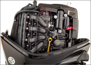

Mein Boot ist leider schon im Wasser.
Ich hab mal ein Bild aus dem Netz gesucht und was rein gemalt.
Also erst Deckel 1 runter. Der große ob drauf.
Dann den Deckel 2 ab machen da wo der dicke schlauch dran ist.
Geht einfach nach oben abzuziehen.
Dort ist eine Distanzscheibe drin. Ich meine braun bin mir aber nicht so sicher.
Wenn du den Deckel ab hast ist es offensichtlich.
Was kostet so ein Steuergerät ?
Anhang 879293
Hallo ich habe 600€ dafür bezahlt

so heute Steuergerät rein und Drossel raus.
Nächste Woche Probefahrt.
Gruß Armin
