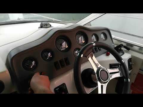

Hallo Leute!
Alles Fertig.. Läuft echt super und Antrieb ist komplett leise. Keine klapper Geräusch
Dank der aktuellen Situation fällt die Testfahrt zu Ostern natürlich ins Wasser, was sehr sehr hart ist
Hier trotzdem noch ein bisschen was zu sehen:
https://youtu.be/O2ymeENN01U
https://youtu.be/S6tRlIrJ4HI
Da nun etwas Zeit ist bis zur Wasserung ändere ich noch ein paar Sachen ab.
2k Wärmetauscher wird durch einen Rohrbündeltauscher ersetzt welcher schon hier liegt.
Ladeluftkühler wird ebenfalls durch einen Rohrbündeltauscher ersetzt (Messing Rohre + Kupferlamellen) welche ich aus einem 1000mm Tauscher gekürzt und neu verlötet habe. Ist jedoch noch nicht fertig umgesetzt.
