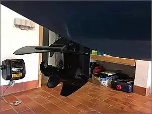

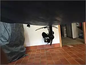

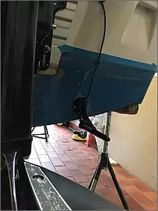

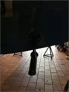

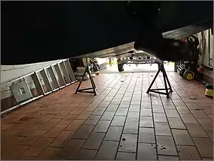

Jetzt, wo das Boot für die Saison fit gemacht wird, konnte ich ein paar Fotos vom Tiefenmesser machen:

Ich bin der Meinung, den Gerber nach Anleitung gesetzt zu haben. Aber irgendwie scheint es Probleme zu geben. Was meint Ihr?

für mich sieht es optisch so aus. als ob der Geber nicht in Rumpfrichtung steht sondern nach rechts geneigt ist.

Das sieht nur so aus, teilweise seitlich fotografiert und der AB steht nicht gerade.
In Rumpfrichtung bzw. Fahrrichtung ist er montiert.
Wie habt ihr denn die Geber bzgl. Neigung montiert? Parallel zum Rumpf oder etwas steiler?
Ich habe ihn Parallel zum Rumpf montiert.

Ich glaube, der hängt etwas zu tief.
Ich habe den 5er Dragonfly und meine die Einbauanleitung schreibt etwas von bündig .....

Mein Geber ist einige mm unter der Rumpfkante und leicht nach unten geneigt

Die Neigung lässt sich ohne Probleme anpassen. Danke, dass könne ich mal versuchen.
