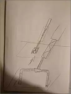

Trimmklappenseitig die zwei achteren Schrauben mit denen der Zylinder an die Trimmklappe geschraubt ist, durch längere ersetzen. Diese beiden herausstehenden Gewinde dann mit einer zusätzlichen Gewindestange miteinander verbinden. Daran kann dann der untere Teil des Sensors befestigt werden. Leider kann ich auf den Fotos nicht genau erkennen wie die Verbindung gemacht werden kann. Eventuell macht es sogar Sinn das Teil nicht zu versenken sonder so weit wie möglich vom Wasser weg zu halten. Schicke gleich noch eine simple Skizze nach.
Hits:	108
Größe:	20,1 KB
