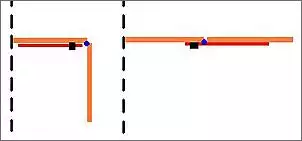

Ich habe schon einmal folgende Lösung gesehen. Fand ich gut, einfach und robust:
Ein Vierkantmaterial (rot) ist verschieblich unter dem festen Teil des Salontischs angebracht. Wenn das Seitenteil hochgeklappt wird, zieht man den Vierkant raus und hat dadurch eine Auflage.
Vorteil: Keine Streben, an denen man sich die Schienbeine anschlägt.

So ähnlich wie mit dem Vierkantrohr wollte ich es auch machen, aber ich denke das hält nicht, wenn das 4k-Rohr nur noch ein paar Centimeter unter der Festen Platte liegt.

Man muß es ja nicht ganz herausziehen; halb reicht schon, wenn es ordentlich dimensioniert ist.
Vielleicht könnte man die Auflagen auch so anbauen, daß man sie seitlich herausschwenken kann. Das wäre aufwendiger, aber u. U. stabiler.

ich werde mich in nächster zeit auch mit dem tischproblem befassen müssen. meine gedankenbasis dazu ist wie folgt:
holger
Forderungen
-hohe Stabilität wenn Gegenstände im Seegang dagegen stoßen
-Höhenverstellbarkeit
-Tischplatte(n) beiklappbar
Relaisierungsansatz
Dieser Realisierungsansatz ist ein grobes Konzept, welches bei der Bauausführung entsprechend optimiert werden muß. Dass alle Kanten rund und körperfreundlich sein müssen und auch sonst keine Verletzungsgefahr bestehen darf versteht sich von selbst.
2 Säulen, A1 + A2, beispielsweise Alurohr 50x5 verlaufen parallel von den Bodenwrangen bis zur Deckenstruktur. Die beiden Säulen dienen als Führung und Befestigung des Salontisches, gleichzeitig stützen sie als gewünschter Nebeneffekt das Deck in diesem Bereich gegen die Bodengruppe ab. Sie bieten bei Seegang auch eine Halte- und Griffmöglichkeit. Die Endstücke finden in formschlüssigen Aufnahmen in der Decke und am Boden ihren Halt und können durch Spindeln eingespannt werden. Abstand der Säulen sind zwei oder 3 Spantabstände (800 / 1200mm).
Der Tischkasten B ist die „Zentraleinheit“ des Salontisches. Es ist eine hohle Kastenkonstruktion. Sie dient als Basis für die Tischplatten, gleichzeitig gestattet ihr Innenraum die Aufbewahrung von Gegenständen (beispielsweise Flaschen). Es kann ein Deckel angebracht werden. Der Tischkasten verfügt über Kunststoffbuchsen und kann an den Säulen verschoben werden. Die Höhenfixierung erfolgt über eine geeignete Klemmvorrichtung oder Rastung in Bohrungen der Säulen.
Am Tischkasten sind 4 Pratzen C angebracht, welche als Drehpunkt für die Tischplatten dienen. Die Stabilität ist entsprechend zu wählen.
Der Tischkasten ist möglicherweise eine Alu-Rahmenkonstruktion, welche mit Holz beplattet ist.
Bild 1
Die Tischplatte(n) D verfügen über einen stabilen Rahmen (Aluprofil), in welche die eigentlichen Tischplatten eingelegt oder aufgeschraubt werden. Im Drehpunkt G sind sie in den Pratzen C schwenkbar gelagert. Je nach Stellung werden sie in wagrechter Position mit dem Rahmenschenkel E oder in beigeklappter Stellung mit dem Rahmenschenkel F über entsprechende Pins verriegelt. Wenn man statt der Rahmenschenkel E + F ein Viertelskreissegment verwendet kann die Tischplatte auch in Winkelstellung, zB. bei Krängung, verriegelt werden.
Bei entsprechender Höheneinstellung und Lage zu den Salonsitzbänken besteht die Möglichkeit, die senkrecht gestellten Tischplatten mit einiger Polsterung (zB. Luftmatratzen) als „Leesegel“ zu benützen wenn die Salonsitze beschlafen werden sollen.
Bild 2

Holger, als Abstützung halte ich die altbewährten Klappohren für stabiler und weniger aufwendig. siehe Skizze im eingeklappten Zustand. Sie könnten so in die Kastenkonstruktion eingearbeitet werden, dass sie nicht aussen auf dem Kasten aufliegen. Die Möglichkeit, schräg zu stellen, fällt dann weg, ist aber vielleicht auch nicht so wichtig. Der ganze Tisch wird auf diese Art aber gefälliger und auch stabiler.
Die Führung an den Säulen würde ich nur einseitig "eng" eng tolerieren. Der anderen Seite würde ich ausreichendes Spiel geben, damit sich nichts verklemmt. Nur die senkrechte Abstützung müsste auf beiden Seiten volle Stabilität aufweisen, aber da entsteht ja auch keine Gefahr des Verklemmens.
Bis auf Scharniere und Führungen an den Alu-Säulen würde ich nur Holz verwenden und Aluprofile weglassen. Das ist bei korrekter Ausführung stabiler, als ein Material-Mix.
