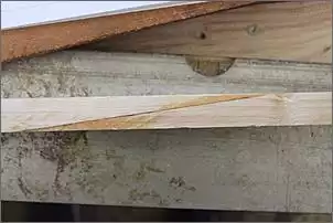

ui-jui-jui. Danke für die Lehrstunde in Holzschnitt, ehrlich Danke, soll jetzt nicht sarkastisch sein.

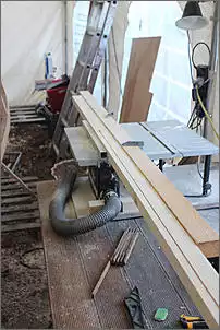

Also die Säge wollte ich schon lange haben (danke Arcorn to Arabella ), mir fehlt nur der Wald und die Zeit zum Trocknen, ach und der Platz dafür, wobei ich mir dann ja doch noch einen Schuppen bauen könnte ...
Eigentlich wollte ich ja nur darauf hinweisen, dass ich nicht waagerechte Jahresringe in meinen Planken haben wollte, sondern möglichst stehende. Und weil ich in letzter Zeit einfach viel Englisch gelesen und im letzten Jahr noch mehr gehört habe, fehlte mir einfach der richtige Begriff. Aber macht ja trotzdem Spaß, was hier so dabei herum kommt.
Was Fisher für akzeptabel hält, entspricht (laut Abbildung im Buch) so dem, was man hier als Rahmenholz bekommt, und er nennt es eben "quater sawn" und das entspricht auch dem Viertelholz, denke ich, wenn ich das jetzt richtig verstanden habe.
Wagenschottplanken hätten mir rein vom Namen her besser gefallen, das hat so was bootiges. Rahmenholz klingt so nach Türrahmen
Aber zurück zur Arbeit:
Also, ich habe heute meine 2,5 m Rahmenhölzer von gestern zersägt, immer in drei Planken. Die Tischkreischsäge habe ich mit einem zweiten Parallelanschlag versehen, der deutlich über den Tisch hinaus ging. Damit kann ich die Hölzer schön führen und bekomme saubere gerade Schnitte, ohne dass was verrutschen kann oder ich doch den Schnitt verziehe. Und ich kann so die gut erste Hälfte des Schnitts schiebend sägen und dann von der anderen Seite ziehen, die Finger freuen sich:
Hits:	182
Größe:	80,6 KB
Theoretisch hätten das dann 67,5 lfm Planken geben sollen:
- 9 Planken waren wirklich astfrei = 22,5 lfm
- 7 Planken waren nach dem Entasten noch so ca. 2,25 m lang = 15,75 lfm
- 8 Planken waren noch ca. 1,75 m lang = 14 lfm
- 2 Planken hatten noch 1,25 m = 2,5 lfm
Also sind mir nach dem Entasten ca. 55 lfm übrig geblieben, oder 81 %.
Der Rest ist unter 1 m Länge, die habe ich nicht mehr sortiert und gemessen, kann die aber zum Teil noch gut für die Bodenplanken verwenden, weil die so zwischen 40 und 80 cm lang sind.
Jetzt kann ich ein bisschen puzzeln, wie ich die am sinnvollsten zusammensetze, weil die ja nicht alle genau z.B. 2,25 m lang sind, eher so +/- ein bisschen. Insgesamt muss ich ja maximal auf gut 6 m kommen. Ich hatte diesbezüglich auch an längeres Holz gedacht, hätte dafür aber 4 m Hölzer nehmen müssen, um mit nur einer Schäftung pro Latte auf die 6 m zu kommen. Und 4 m sind beim Transport, Sägen und Handling schon echt blöd.
Und damit sind wir dann wieder bei Fischer und seiner empfohlenen Plankenstärke. Er empfiehlt für ein 18' "Open Dayboat" 9mm und einen 21' "Trailer Sailer" oder ein 26' "Steam Launch" 18 mm. Ausgelegt sind die beiden ersten für eine Beschichtung mit Glasfaser/Epoxi von innen und außen. Meine Planken haben jetzt ein Maß von 18 x 36 mm, also durchaus im oberen Bereich dessen, was er empfiehlt, womit ich auch eher auf der sicheren Seite bin.
Da seine Entwürfe aber geschwungene Formen haben, die Alder aber ein Einknick-Spanter mit flachem Boden ist, tut das auch gut, weil sich die "Gewölbe" besser selber stabilisieren. Ob ich den Boden doch noch doppelt beplanke, weiß ich noch nicht, da warte ich mal ab, wie "stabil" (im Sinne der Statik) das ganze wird.
Als nächstes geht es dann endlich ans Schäften.

Schiebenund dann ziehen?Denk mal über eine Sägetischverlängerungsimprovisation nach.Bei mir war das schlichtweg eine olle Schranktür aus beschichteter Spanplatte an einem Ende via Winkeleisen an den Sägetisch angebracht am achterem Ende durch einen verstellbaren Unterstellbock gestützt.Das war Jahrzehnte lang immer eine 210mmHKS höhen verstellbar unter den selbstgestrickten Sägetisch angebracht,heute so gar mit Schrägschnitt.Und wegen der Finger empfehle ich dringend IMMER ein Schiebeholz zu benutzen,für Kleinteile auf die Schnelle tuts auch mal der Zollstock den man bei Holzarbeiten ja immer am Mann fährt.Für Hölzer mit Gewicht und über 2m Länge habe ich dann oft noch einen Rollenbock(verstellbar) vor der Säge aufgestellt.
gruss hein

ja, der größere Tisch wäre bestimmt gut, wird dann aber extrem unhandlich, weil ich die Säge ja dauernd wegräumen muss. So geht das ganz gut, ich hab' da ja jetzt etwas Erfahrung mit, weil ich so ja auch schon die Lamellen geschnitten hatte.
Arbeitssicherheit ist natürlich echt wichtig, achte ich auch drauf, der Schiebestock ist immer parat (sehe gerade, der ist sogar auf dem Bild oben, ich bin stolz auf mich). Nur eben mit dem kurzen Tisch und den langen Latten klappt das nicht so gut, weshalb ich dann die Seiten wechsle um immer ausreichend Abstand zum Sägeblatt zu haben. Ich will ja bei der Erstwasserung noch 5 Bier für die Bootsbauer bestellen können.
Als Jüngling (so im Grundschulalter) hab' ich mal mit einem Freund kleine Stöckchen gehackt. Er hat gehackt, ich habe nachgeschoben und irgendwann sind wir aus dem Takt geraten. Der Finger war zwar noch dran, sah aber nicht gut aus. Sowas brauch' ich heute nicht mehr.
Unser Chirurg meinte damals auch mal, ob ich nicht ein Abonnement bei ihm haben wollte.

man, hatte ich am Wochenende eine Latte ! Nee, sogar drei , und die auch noch 6 m lang!!! Die passte gerade noch so in die Werft:
Name:	IMG_8769 (Forum).JPG
Hits:	153
Größe:	119,2 KB
Also, Schäften klappt:
Name:	IMG_8770 (Forum).JPG
Hits:	169
Größe:	107,0 KB
Und über die Tischkante gelegt, ist die (Probe-) Latte bei Gewalteinwirkung auch im Holz und nicht in der Klebung gebrochen.
Trotzdem läuft das doch noch nicht ganz so, wie ich mir das mit meiner Vorrichtung vorgestellt hatte. Die Toleranzen gefallen mir noch nicht, was die Winkel angeht.
Aber nu gut, die Schneidlade war ja auch eher aus Restholz zusammengeschustert. Ich muss jetzt mal sehen, dass ich ein bisschen Hartholz bekomme, und die nochmal in schön baue. Wenigstens weiß ich jetzt, wo drauf ich zu achten habe.

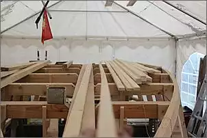

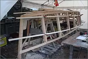

Ich war aber natürlich am Wochenende darauf gespannt, wie die Latten denn jetzt am Boot aussähen. Wobei, 3 Latten auf so viel Boot ja auch albern sind.
Aber dann doch nicht albern, weil ich ja noch den Plankengang festlegen muss. Eine (fast) einhellige Meinung dazu ist, dass es eher wichtig ist, wie die Planken über der Wasserlinie liegen, weil darunter würde man eh nix sehen.
Meine bisherige Vorstellung ist, dass das Unterwasserschiff schwarz wird (mit Graphit), dann einen roten Wasserpass bekommt, und über der Wasserlinie, ja, da bin ich mir noch nicht sicher ...
Aktueller Stand über der Wasserlinie ist, die vielleicht (mit ordentlich UV-Schutz für's Epoxi) sichbar zu lassen. Uneigendlich weiß ich es aber noch nicht.
Also soll der Plankengang über der Wasserlinie schon "nett" anzuschauen sein. Und dazu gibt es vier Möglichkeiten:

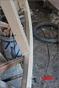

1. parallel zur Sheer (mit ordentlich Biegung, aber alles noch im Rahmen)
Name:	IMG_8786 (Forum).JPG
Hits:	151
Größe:	158,5 KB

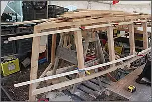

2. parallel zur Wasserlinie (ein bisschen zu gerade und an der Sheer doch mit vielen Ansätzen)
Name:	IMG_8789 (Forum).JPG
Hits:	164
Größe:	155,2 KB

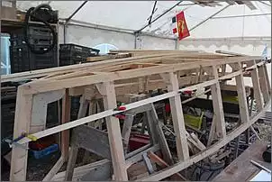

3. parallel zur Chine (leicht gebogen, aber immer noch die Ansätze)
Name:	IMG_8793 (Forum).JPG
Hits:	162
Größe:	167,0 KB
4. irgendwo zwischen 1. und 3.
Ich habe Stunden damit verbracht, die Planken auszurichten, das Gesamtbild zu begutachten und Fotos zu machen. Aber im Endeffekt kam doch kein Bild im Kopf dabei heraus, eben doch albern mit zwei Planken.
Außerdem fällt das auch schwer, wenn man keinen freien Blick auf's Boot hat und selbiges auch noch kieloben liegt.

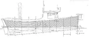

Also habe ich mich an Illustrator begeben und die Planken da, wenn auch etwas Eckig, eingezeichnet (Bild unbedingt anklicken und vergrößern, sonst sieht man nix).
Name:	Plankengang sheer neu.jpg
Hits:	190
Größe:	57,0 KB
Ich finde, so passt das, oder? Also Variante 1.
