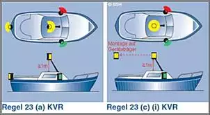

Zitat von Ricky
Weil ich bisher nur in den Niederlanden mit dem Boot unterwegs war und es dort mit der Beleuchtung etwas "lachser" gehandhabt wird und das Boot auch erst letzten Sommer aus den Niederlanden nach Deutschland kam.
Ja, das verstehe ich. Unsere niederländischen Nachbarn sind da echt viel lockerer drauf.
Hits:	94
Größe:	26,3 KB
Guckst du hier: das sollte deine Situation genau treffen und bestätigt, dass du auch auf See laut KVR richtig ausgerüstet bist.
Klaus, der sich umgekehrt im Sommer ans "Ankerball setzen" in den NL gewöhnen musste

Damit hier kein Zweifel mehr herrscht
und den Tip gebe ich immer wieder .
Habt dieses Dokument immer an Bord oder sonst wo griffbereit :
Sicherheit auf dem Wasser Aus der ersten, einzig richtigen Quelle von Bund , ELWIS .
Hier als PDF : https://www.elwis.de/DE/Sportschifff...ahrt-node.html
Auf Seiten 74-76 ist alles bezeichnet .
Liegt etwa in Oberwinter noch kein Heft an Bord ? ....
Grüße : TOMMI
MAN D2866 E
  #58
Alt 15.12.2019, 17:21
Benutzerbild von provence
provence provence ist offline
Registriert seit: 29.07.2002
Ort: Gelsenkirchen
Beiträge: 886
Boot: Hasla 21
503 Danke in 206 Beiträgen
Grüße : TOMMI
Und danach ist meine Beleuchtung nicht zulässig!
Genau das war ja der Grund für meine Unsicherheit denn bei mir sieht es aus wie in der linken Bildhälfte!
https://www.boote-forum.de/attachmen...6&d=1576426851
Edit meint nach weiterem Studium: Nach den Bildern ist meine Anordnung nicht zulässig, nach dem Text aber schon!
"als Topplicht: ein weißes helles oder gewöhnliches
Licht, 1 Meter höher als die Seitenlichter,
„ als Seitenlichter: ein grünes helles oder gewöhnliches
und ein rotes helles oder gewöhnliches Licht, diese
können unmittelbar nebeneinander oder in einer einzigen Laterne am oder nahe am Bug in der Schiffsachse gesetzt sein,"
Ich lege das jetzt so aus das die Lichter unmittelbar nebeneinander oder in einer einzigen Laterne am oder nahe am Bug in der Schiffsachse gesetzt sein können, aber sie müssen es nicht!
Grüße vom Pottkind
Ricky
Geändert von provence (15.12.2019 um 18:22 Uhr)

Zitat von provence Beitrag anzeigen
@Dirk
Liest sich logisch, deckt sich meiner Meinung nach aber nicht mit der Abb. 18 aus der binschstro
Ist hier im Thread vielleicht eine ältere Fassung verlinkt worden? Meine aber was von 2012 gelesen zu haben und da steht immer noch "nahe am Bug" was laut dem Link zu Kalle seit 2006 aber dort nicht mehr stehen sollte.
Die Abbildung ist auch in der Moselschifffahrtspolizeiverordnung und in der Rheinschifffahrtspolizeiverordnung so drin, aber der Text "nahe am Bug" wurde gestrichen. In der Donauschifffahrtspolizeiverordung und der Binnenschifffahrtsstraßenordnung steht dagegen noch der alte Text.
Das Bundesrecht ist hier wirklich chaotisch. Früher waren die Texte § 3.13 (Bezeichnung der Kleinfahrzeuge in Fahrt) in den vier relevanten Verordnungen gleich, nach dem von mir verlinkten Artikel sollte was geändert werden, was offensichtlich nur in der MoselSchPV und RheinSchPV passiert ist.
Ich habe auch schon deswegen eine Mail an die Generaldirektion der Wasserstraßenverwaltung des Bundes geschickt und um Aufklärung gebeten, denn das Thema betrifft mein Boot auch, wenn auch hier hinsichtlich der Lage der Zweifarbenlaterne. Meine "neue" Hardy 20 fährt schon 26 Jahre so, dass sich die Laterne nicht nahe am Bug, sondern auf dem Kajütdach etwa 2,5 m vom Bug entfernt befindet. Ich bin auf die Antwort gespannt. Offensichtlich ist das aber bei den Vorbesitzern nie bemängelt worden. Allerdings rechne ich nicht mehr in diesem Jahr mit einer Antwort.
Dirk
PS. Der Lichtmast für das 360° Rundumlicht ist gerade demontiert wegen Überarbeitung, aber der Halter ist über der Solarzelle zu sehen.
Geändert von flachzange (15.12.2019 um 18:49 Uhr)
