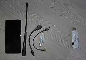

Anbei mal meine vollständige Minimal-AIS-Plotter-Ausrüstung.
Woher die Antenne stammt, weiß ich nicht mehr genau, aber die begrenzt die maximale Reichweite auf ca 10km bei guten sonstigen Bedingungen (auf dem Wasser)
Hits:	145
Größe:	65,4 KB
Rechts befindet sich mein DVB-T-Stick.

Eine Frage habe ich noch dazu:
Die Decodierung geschieht bei dir doch vermutlich ausschließlich mit dem Raspberry.
Der Laptop ist quasi nur noch für die Anzeige (Plotten) der fertig decodierten Datensätze zuständig.
Warum muss der raspberry noch dazwischen sein?
Ist das Laptop (plus die PC-Software) nach wie vor nicht so ohne weiteres in der Lage, die Decodierung (vor allem die Decodierung beider Signale) vor zu nehmen?
Die Konstellation so ist reichlich fragwürdig, da stimme ich Dir zu.
Den PC verwende ich hier quasi nur als Display, weil ich meine Raspberrys (und die anderen Devices) alle headless betreibe - auch, weil sie meistens im Keller im Rack laufen.
In Produktion würde ich eher OpenCPN auf dem RasPi installieren als den AIS-Decoder im PC verorten. Aber ich fahre einen 5m-Gleiter resp. ein 5m-Segelboot und komme daher gar nicht erst in Versuchung, so etwas wie einen Bord-PC zu etablieren.
Deinen AIS-Stick gibts grade bei eBay Kleinanzeigen für 100 EUR VB aus Konstanz, da hat es schon kurz gezuckt ... vor allem in Kombination mit einem Tablet (mit USB-Host-Kabel) macht einen das auf Charterbooten unabhängig von der installierten Infrastruktur, das hat schon was.
