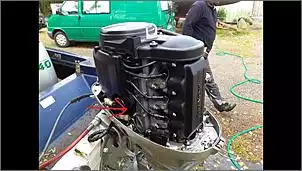

Guten Tag
Ich bin neu hier im Forum.
Kurz zu mir bin 29 Jahre jung und komme aus Bayern und heiße Mex.
Bin bis jetzt mit meinem Schlauchboot und meinem 8 PS Yamaha 2-Takt Aussenborder unterwegs gewesen.
Hab mir am Wochenende einen neuen gebrauchten Aussenborder gekauft.
Ich kenn leider die genaue Modellbezeichung nicht BF40.....?
Hier meine Daten die ich habe:
  • Es handelt sich um einen Honda BF40
  • Bei der Rahmennummer kann man leider die ersten vier Buchstaben nicht mehr lesen nur noch die Nummer: 1000828
  • Die Motorseriennummer lautet BAME-1000916
  • Bei der CE-Markierung kann man nur noch das Gewicht 88 kg und die kW Zahl lesen 29,8 kW (was ich komisch finde weil bei einem 40 ps Motor ist die richtige kW zahlt 29,4 kW)
  • Die Betriebsanleitung die mir der Verkäufer mitgegeben hat ist für einen BF40D

Moin, auch wenn du nicht danach gefragt hast, aber sieh dir mal bitte die Verschraubung Aussenborder / Boot (Bild 3) genauer an....das Schräubchen und die Unterlegscheiben scheinen etwas lütt gewählt zu sein.
Vielleicht wirkt es aus der Perspektive aber auch nur so.
Wenn nicht, raus damit und Passende mit ordentlich Schmatze einsetzen.
Martin

Ja das ist mir schon aufgefallen aber der bleibt eh nicht an dem Boot dran.
Ich hab das Boot mit dazu kaufen müssen es ist aber in einem schlechten Zustand.

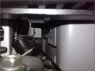

guck mal mit einer Taschenlampe dahin
wo der Pfeil ist.
Da sollte die Nummer eingestanzt sein.

Die Nummer wo auf deinem zweiten Bild zu sehen ist die Motorseriennummer die hab ich ganz oben reingeschrieben. Mit der komm ich ja leider nicht weiter weil die auf Boats.net nicht auftaucht
