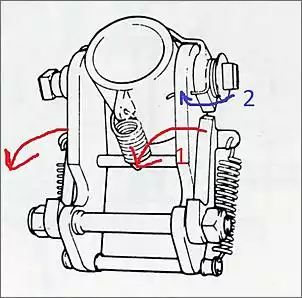

Hab mal was gemalt - vielleicht wird's vielleicht noch deutlicher:
Hits:	347
Größe:	73,6 KB
Im Normalzustand können die langen Haken gegen den Federzug hochklappen = rote Linien Nummer 1.
Das passiert normal bei Grundberührung - oder bei dir auch bei Rückwärtsfahrt.
Die Stange, die sonst hinter den Haken hängt, kann "entfleuchen" = der Antrieb kann hochklappen.
Mit dem Einlegen des Rückwärtsganges wird über eine Stange so ein "Verschlussstück" geschwenkt = blaue Linie Nummer 2.
Dann können die langen Haken sich nicht mehr bewegen, sie sind blockiert.
Die Stange bleibt dahinter = der Antrieb kann nicht hochklappen.

Hab mir soeben das ganze mal angeschaut
Dank der tollen Skizze konnte ich die Lage der "Sperrklinke" schön überprüfen und siehe da
Bei Rückwärtsgang ist der Bolzen eingefahren und drückt nicht auf die Rückfahrsperre und bei Vorwärtsgang kommt der Bolzen raus und drück dagegen (anbei die Bilder)
Sprich meine ganze Schaltung ist falschrum?!?!?!
Die Werkstatt hat ja letzte Woche einen neuen Gas-/Schalthebel eingebaut müssen ja fast die verbockt haben?
Bei der Testfahrt lief das Boot aber bei vorwärts auch vorwärts...

wenn ich richtig überlege heißt das Schalt-Gashebel im Cockpit um 180 grad drehen und das Schaltgestänge am Z-Antrieb auf der anderen Seite einhängen?
Dann müsste die Werkstatt aber das Schaltgestänge bewusst umgehängt haben? -> Werde ich morgen mal anrufen und fragen

Das lässt sich "eigentlich" recht einfach lösen.
Grundvoraussetzung:
Der Schaltzug "schiebt" in den Vorwärtsgang und "zieht" in den Rückwärtsgang.
Wenn das nicht passt, muss der Schaltzug vorne am Schalthebel umgehängt werden.
Denn beim "ziehen" drückt die Stange die Verriegelung rein. Kann man hier ein bisschen erkennen:
Die Drehrichtung des Antriebs kann davon unabhängig eingestellt werden, indem die senkrechte Stange entweder links oder rechts montiert wird und die Schaltkulisse entweder links oder rechts nach oben drückt (bzw. nach unten zieht).
Bei dir also - das hast du völlig richtig erkannt:
Schaltzug am Schalthebel umhängen (oder Schaltbox umdrehen).
Und zusätzlich die kleine senkrechte Stange auf die andere Seite umsetzen, damit die Drehrichtung auch danach noch zum Propeller passt.

Wenn ich das Boot aus dem Wasser raus habe und den Antrieb runter fahre rastet er ein und ich kann ihn nicht per Hand hoch heben
(auch mit rütteln und schütteln nicht), sprich die Sperre rastet sauber ein und macht seine Arbeit.
Warum dann das, wenn nur der Schaltzug falsch arbeitet muß er das auch an Land, oder habe ich jetzt was falsch verstanden?

ist etwas kompliziert....ich versuche es mal
1. Es gibt eine Einrastung vom Z-Antrieb die aber bei genügend Gegendruck aushakt...z.B. bei Grundberührung.
2. Es gibt eine "zusätzliche" Rückfahrsperre die verhindert das der Antrieb hoch geht egal was passiert blöd gesagt.
Was ich bisher immer nur gesehen habe war die unter Punkt 1. beschriebene "sperre"....Hab mich quasi getäuscht
