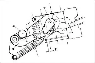

in der Bedienungsanleitung ist dies genau beschrieben .... hier beim 270er
siehe Anlagen

mein WHB 270 in englisch ist uriger weise anders aufgebaut, da gibt es nur 40 Seiten. Evtl. hast du mal einen Link fürs deutsche für mich.
Soweit ist es jetzt klar, verstehe nur die Funktionsweise der Federn nicht, da diese die seitlichen Sperrhaken ja nach unten ziehen. Dort bleiben meine auch, egal ob der Antrieb eingerastet ist oder nicht.
Hits:	342
Größe:	44,8 KB
Wie stehen den die seitlichen Teile, wenn der Antrieb nicht eingerastet ist?
lg
Andy

Also wie es eigentlch funktionieren sollte ist soweit klar. Dadurch, dass du Schaltwippe nicht nach unten gedrückt werden kann, kann der Rückwärtsgang nicht eingelegt werden.
Ich habe heute die Rückfahrsperre ausgebaut, gereinigt und mal ein Foto gemacht.
Die Wippe gibt nach, egal ob der Antrieb eingerastet ist oder nicht.
Fehlt da irgendein Bauteil, was dieses verhindert,. Im Foto ist der Antrieb quasi nicht eingerastet, und die Wippe kann ich nach unten drücken.

Die Funktionsweise leuchtet mir nicht ein. Was sie eigentlich bewirken soll schon. Es geht hier nicht darum, dass der Antrieb ganz unten einrastet oder wieder gelöst wird, sondern darum, dass der Rückwärtsgang nicht eingelegt werden kann bzw. sollte, wenn der Antrieb nicht mehr unten eingerastet ist, sprich etwas angetrimmt wurde.
Habe mal die Skizze der Rückfahrsperre farblich aufgearbeitet.
Allein der Karabinerhaken kann so nicht funktionieren. Die Federn ziehen ihn eh schon nach unten. Wenn sie ihn nach oben ziehen würden hätte es einen Sinn.
Das würde auch den kleinen Fangarm (unten) daran erklären. So bewegt er sich aber nicht aus seiner position.
Evtl. hat einer eine Erklärung dafür. Und nein, das Handbuch liefert zwar alle Einstellungen, aber nicht die eigentliche Funktionsweise.
Vielleicht mache ich auch einen Gedankenfehler.
lg
Andy

Leider nein, die Einstellungen sind jetzt soweit klar, aber hier kann nichts sperren, da egal wie ich es bewege die Enden des Sperrhakens sich mit den Enden der Wippe sich nicht berühren oder sperren, so als wäre etwas zu kurz.
Gesendet von meinem GT-P5110 mit Tapatalk
Kontrollieren ob der Stössel der Hebevorrichtung ganz einfährt.
Don P
Ich denke, du hast ein falsches Verständnis von der Funktionsweise.
Im Normalzustand bewegt sich da nämlich tatsächlich nichts.
Funktionsweise ist schon oft besprochen worden, z.B. hier:
http://www.boote-forum.de/showpost.p...81&postcount=2
und hier:
http://www.boote-forum.de/showpost.p...04&postcount=4
Das hat mit der Rückfahrsperre nämlich überhaupt nichts zu tun.
Gegen das Einlegen des Rückwärtsganges gibt es keine Sperre!
Der Mechanismus hier dient dazu, beim Rückwärtsfahren den Antrieb zu fixieren, damit er nicht hochklappen kann - was bei Vorwärtsfahrt aber möglich sein muss (wg. Hochklappen bei Hindernissen).

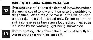

Bei flachen Gewässern gibts ja immer das Problem, dass man den Antrieb angetrimmt hat, vorwärts einfährt, aber z.B. dann nicht durch einlegen des Rückwärtsganges stoppen sollte. Oder hat das schon jemand probiert?
Mit Powertrimm ist das kein Problem, da kann man auch getrimmt rückwärts fahren.
Bei unseren älteren Volvos mit Hebeeinrichtung kann man zwar sachte vorwärts fahren (ab ca. 80kg Belastung wird die Hebe-Einrichtung dann reingeschoben dank Rutschkupplung).
Angehoben rückwärts fahren würde allerdings den entriegelten Antrieb hinten hochhauen -> pauschal erstmal keine gute Idee.
(Ob Standgas rückwärts reicht, um den schweren Antrieb hochzuziehen, das habe ich noch nicht versucht.)
Theoretische Überlegung:
Langsam vorwärts erzeugt eine Kraft von weit weniger als 80kg am Antrieb (erst dann rutscht die Hebeeinrichtung rein).
Der Antrieb wiegt ca. 60kg (glaube ich). Im Wasser durch die Verdrängung vielleicht noch 40kg.
Kann gut sein, dass rückwärts Standgas eine Kraft von weniger als 40kg bedeutet und man somit rückwärts fahren kann, ohne den Antrieb dadurch hochzuziehen...
Muss mal ins Handbuch schauen, was das dazu sagt...

Für den 275er gilt (und für die anderen ohne Powertrimm sicher auch):
Hits:	149
Größe:	63,4 KB
