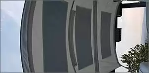

Moin zusammen,
wir überlegen gerade uns Solar Panel anzuschaffen um unsere Ankerzeiten zu verlängern.
Hierzu wollen wir gerne Flexible oder sogenannte Semi Flexible Solar Panel anschaffen und diese auf dem leicht gewölbten Dach (GFK) unserer Delphia anbringen.
Keine festen im Alurahmen, einfach um die Optik der schönen Dachform nicht zu verlieren (würden gerade stehen bei gewölbten Dach).
Wenn ich es richtig verstanden habe, verlieren aufgeklebte Panels (egal welche) auch noch an Leistung. Zusätzlich möchte ich es lieber mit entsprechenden Haltern verbauen um eine bessere Rückbaumöglichkeit zu haben. Und sie würden so auch hinterlüftet werden. Nun suche ich wie auf dem Bild zu sehende Halterungen, die nicht gleich mehr als die Panels selbst kosten aus Edelstahl.
Hat da jemand eine Idee und kennt jemanden der es anfertigen könnte etc. ??? Danke vorab.

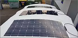

Ich hab meine flexiblen mit starkem doppelseiten Klebeband aufs Dach geklebt.
( nicht das dünne für Teppiche, ein dickeres, sieht aus wie ein 2 mm dicker Schaum)
Hält anstandslos seit 5 Jahren.
