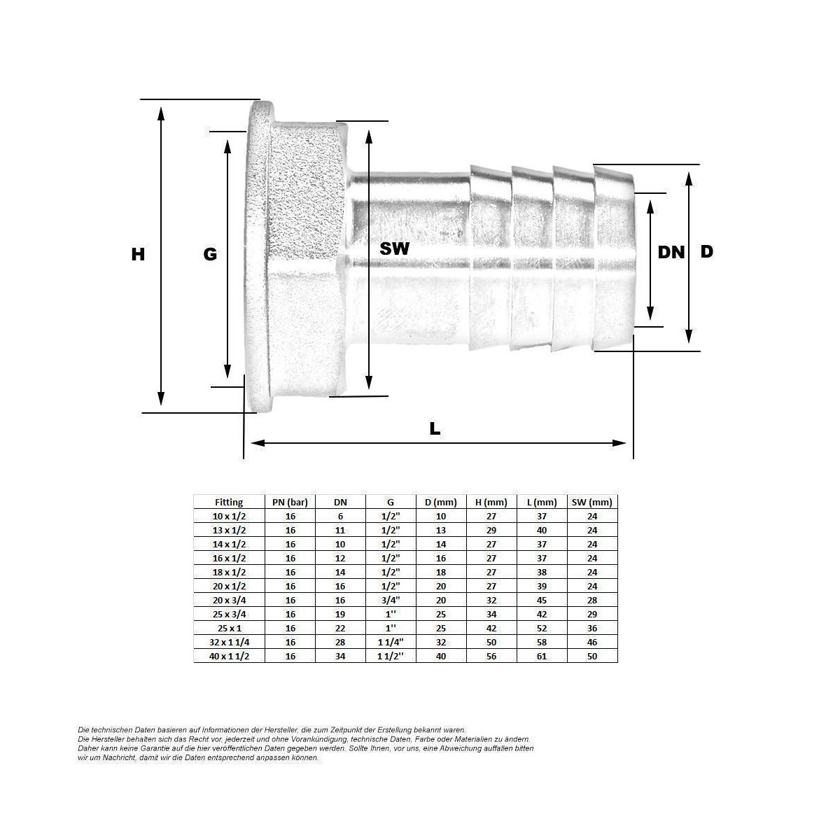

Leute, ich habe leider immernoch keinen passenden Schlauchnippel gefunden. Klar könnte ich mir hier irgendwas zurecht basteln sodass es funktionieren würde aber es muss doch da nen passenden Anschluss geben. Ich habe folgende Skizze gefunden:
Bei mir liegt G zwischen 3/4 zoll (zu klein!) und 1 zoll (zu gross)
Hat noch jemand eine Idee? Vlt ein russischer Standart oder so???
