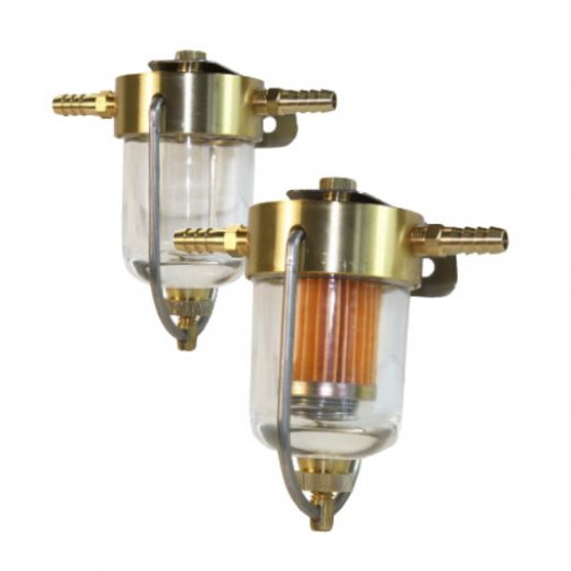

Ich habe folgenden neuen Benzinfilter:
Die Schlauchnippel liegen separat bei.
Meine Frage: Müssen derartige Nippel noch mit (Teflon-)Dichtungsband eingedreht werden?
Ich vermute eigentlich, dass die Anschlüsse konisch sind. Dann einfach hart anziehen?
Wie ist es genau damit?
Und: Das Glas wird mit der Rändelschraube unten festegezogen. Reicht da handfest, was man grad so hinkriegt. Oder soll man mit der Zange nachziehen?
Danke!

ich würde Teflondichtband verwenden. Beim hart-anziehen kann dir auch das Gehäuse platzen-hatte in Bekannter von mir.
Rändelschraube sollte Handfest ausreichend sein.

Zum Anschluß der Schraubnippel Filterglas entfernen und Sitz in den Schraubstock. Dann Nippel (mit Gefühl) einschrauben. Wenn's beruhigt, Teflonband verwenden, nötig ist es ansich nicht.
Rändelschraube nur mit den Fingern festziehen, keine Zange verwenden!
Wenn irgend wann mal dennoch Treibstoff austritt, dann die obere Dichtung wechseln. Die verhärten mit der Zeit.
Generell von Vorteil: Dichtung mit Ballistol einreiben ...
