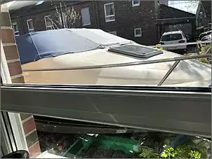

Ich habe die mit Pantera eingesetzt , weil für Pantera MS 3000 braucht nicht zusätzlich ein Primer verwendet werden , das haftet und dichtet auch so auf Alu . Die Luke wird aber noch verschraubt , verdeckte Schrauben wenn Luk geschlossen ist .
Ich kann ja mal noch Fotos machen und hier Posten , dauert nur einen Moment , Boot steht ja am Haus .
Gruß Jörg

wäre Top ! danke !
(meins zur Zeit auch )

So Jörg , wie versprochen die Bilder. Sorry hatte vorhin den ersten Interesent hier für mein Boot , deshalb die Verzögerung.
Gruß Jörg
