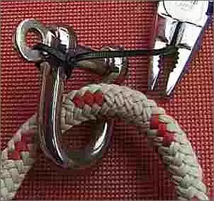

Hits:	316
Größe:	7,5 KB

Schönes Foto von der besten Lösung. Mit einer Zange kann man den Schäkel auch wieder gut lösen, da der Kunststoff einer Zange mit Hebel nicht standhält. Nur bei Dauerliegern würde ich den Kabelbinder durch rostfreien Draht ersetzen,

Zitat von KOI7161 Beitrag anzeigen
Gute Idee
