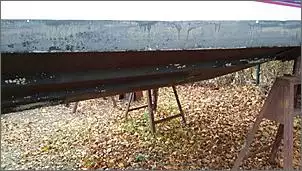

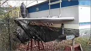

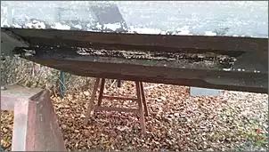

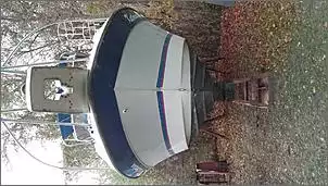

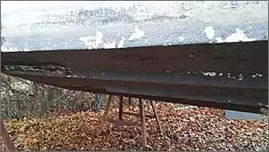

Hier sind übrigens die Bilder vom Unterwasserbereich meines Bootes.
LG Werner Klicken Sie auf die Grafik für eine größere Ansicht

Werften haben wie jeder Handwerksbetrieb üblicherweise eine gewisse Bandbreite an Produkten/Herstellern, mit denen sie arbeiten. Das hat natürlich Vorteile bei Preisen bis hin zu möglichen Problemen bei der Produktqualität. Dann muss man halt eine andere Werft suchen, die mit den gewünschten Produkten arbeitet.
Ob ein Antifouling notwendig ist und funktioniert hängt ja bekanntlich vom Fahrgebiet, von der Nutzung (Liegezeit/Fahrzeit) und vom Bootstyp ab. Ob man jetzt einmal viel Kupfer aufstreicht und dann nach und nach runterschleift oder weniger Kupfer aufbringt und nach einigen Jahren überstreicht ist eher eine Frage der Philosophie.

Obwohl,...Dein Antifouling sieht so schlecht noch nicht aus
