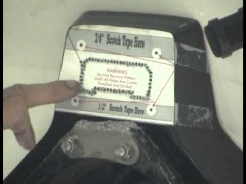

Das Transom wird von aussen aufgeschnitten und nach der Reparatur mit einem Deckel bzw. Propfen verschlossen. Für mich absoluter Pfusch.
https://www.youtube.com/watch?v=q-R-cMkWYok
Das sehe ich wohl auch so, wenn dann vernünftig!
