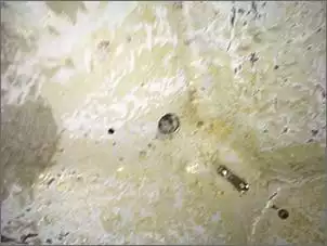

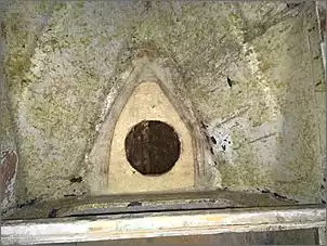

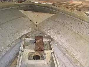

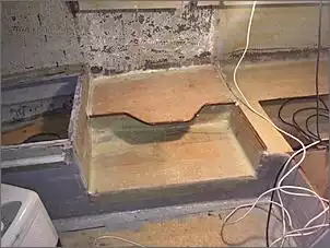

Update 12.11.2018
Lange nichts mehr geschrieben hier Danke Werner für den kleinen Anstupser.
so die Laminierarbeiten im Boot sind vorerst abgeschlossen ich habe die Toilette Fertig Laminiert
die Deckel der Staufächer habe ich genau so wie den Bug einlaminiert und jeweils platz für einen Revisionsdeckel gelassen. so kann ich im Winter diese Klappen öffnen um den Rumpfgereicht besser vom Tauwasser zu trocknen. in der Saison kann man hier gut 0,5l Flaschen oder Dosen vorkühlen.
Hits:	182
Größe:	96,2 KB
ID:	820107Klicken Sie auf die Grafik für eine größere Ansicht
Hits:	189
Größe:	91,3 KB
ID:	820108Klicken Sie auf die Grafik für eine größere Ansicht
Hits:	181
Größe:	79,8 KB
ID:	820109Klicken Sie auf die Grafik für eine größere Ansicht
Hits:	185
Größe:	107,2 KB
ID:	820110Klicken Sie auf die Grafik für eine größere Ansicht
Hits:	184
Größe:	92,0 KB
danach habe ich alle Kanten von Spitzen Laminat befreit und überstehendes laminat weg geschliffen und wieder mit harz versiegelt.
dann kam die dankbare Aufgabe das gesamte boot von Harz rasen und überstanden zu reinigen (Decke, Wände Boden)
Danach wurde das boot komplett entrümpelt und von Innen gesaugt
Dann von aussen gewaschen. am Deck gewaschen und dann schließlich im Boor in wirklich jeder ecke 2 mal komplett feucht ausgewischt.
und anschliessend eine Woche wieder getrocknet.
jetzt habe ich nach einem Jahr wieder den Zustand, das ich ohne PSA und somit ohne grosse Rüstzeit in das Boot steigen kann um etwas zu arbeiten.
die letzten 2 Wochen verbinde ich Mit Materialbestellung und Planung.
Ziel ist es, dass vor Weihnachten das boot von Innen mit Armaflex gedämmt ist hierzu habe ich 22m2 Armaflex geordert. für die Decke 9mm für die wände 19mm
solle mir dies vor der Nas Feuchten Jahreszeit noch gelingen kann ich so im Winter gut Geschützt die Innenverkleidung (Kunstleder und Teppich) so wie die Verkabelung vornehmen.

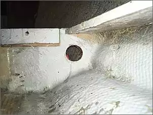

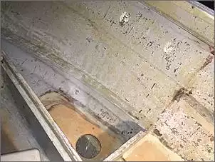

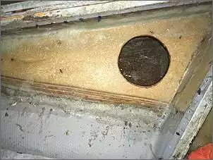

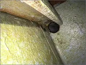

auf den Folgenden Bildern könnt ihr die Durchbrüche sehen, die ich in die Spanten gebohrt habe.
zum einen die für den Fäkalschauch zum anderen für ein 40er Installationsrohr um von der Küche aus unter den Sitzbänken entlang in den Bug zu kommen.
Hits:	178
Größe:	111,3 KB
ID:	820113Klicken Sie auf die Grafik für eine größere Ansicht
Hits:	175
Größe:	68,5 KB
ID:	820114Klicken Sie auf die Grafik für eine größere Ansicht
Hits:	179
Größe:	46,7 KB
mal sehen was die Zeit so Bringt.
Grüße der Thorsten

Hallo Thorsten,
wolltest Du nicht eine Seetoilette einbauen.?.? habe bei der Durchsicht der Bilder festgestellt dass du im Toilettenraum keine Seeventile eingebaut hast.
Werner
