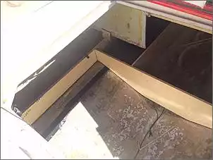

Hallo Thorsten,
bei meiner Sea Ray ist nur der Stoff (Webpelz) lose. Anbei noch ein Bild der geänderten Sitzbank, längsverstellbar mittels alten Pkw Sitzschienen, aufgebaut auf den alten Sitzkasten, der jetzt als Staufach fungiert. (Schiebefach)
Die Rückbank bekam eine abnehmbare Lehne (Haken und Hakenaufnahme). die Sitzfläche ist so verstellbar, dass die Rückenlehne zwischen Sitz und Rückwand passt, somit ca. 75 cm breite Liegefläche.
Viel Grüße aus Berlin Jürgen

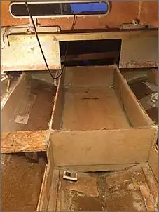

Ich habe mal die Mühe gemacht und ein Tank mit ins Boot genommen
Die Dachlatte signalisiert die Oberkante des neun Millimeter Bodens
Grüße der Thorsten

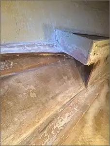

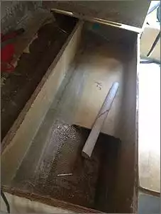

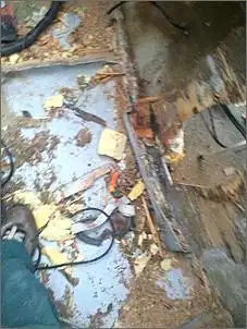

heute habe ich angefangen am Boot alles frei zu Räumen und was sehe ich am Boot.

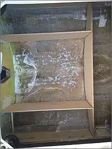

Name:	Ohne Titel.jpg
Hits:	234
Größe:	58,5 KB
da dies der oberste Bereich vom Spiegel ist ist mir nun klar: der Spiegel muss raus.
plan ist es am Samstag mit der Erntfernenung des Spiegels zu beginnen. mal sehen wie weit ich komme. ich halte euch auf den laufenden.
die tage sind wieder länger und das Wetter wird auch mein freund
Grüße der Thorsten

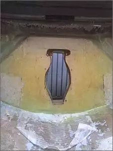

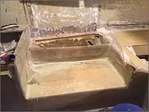

Update 16.04.2018:

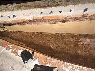

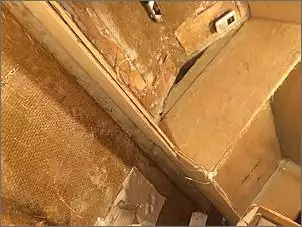

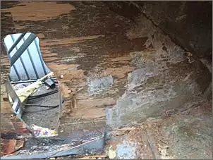

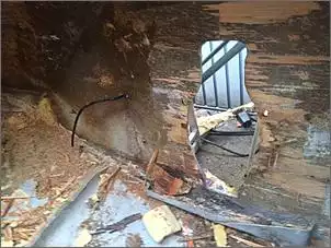

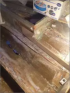

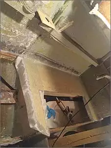

so heute Abend kaum der Spiegel raus.
dank Bohrhammer und Fliesen Meißel war das ne schnelle Nummer.

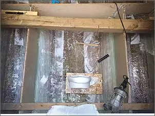

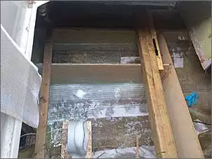

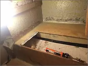

Holz war wieder hart und trocken bis auf wenige stellen aber vokalem der Pilzbefall war schlimm.
an einigen stellen konnte einen weissen Myzelien film auf dem GFK sehen immer an den stellen an denen da sHolz mit dem GFK keine Verbindung hatte.

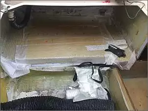

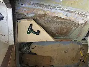

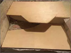

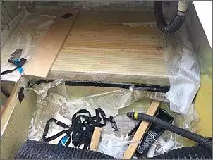

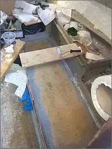

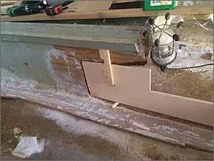

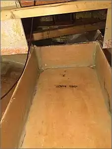

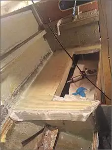

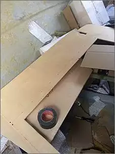

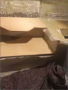

Update 10.07.2018:

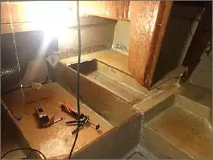

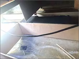

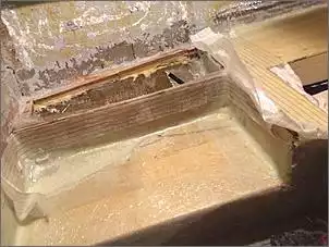

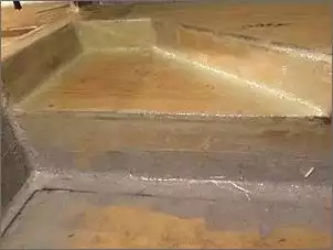

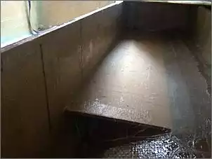

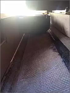

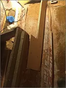

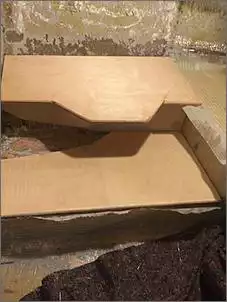

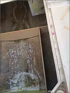

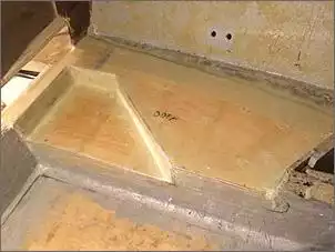

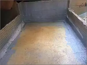

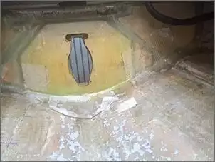

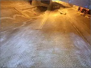

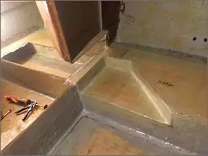

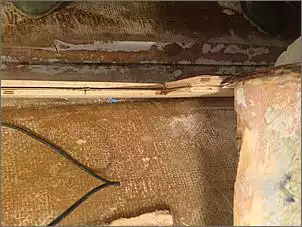

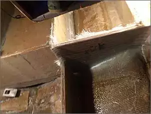

Nicht, dass ihr glaubt die Baustelle liegt nur brach.
Ich habe heute mal wieder mein Handy mit ins Boot genommen.

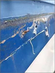

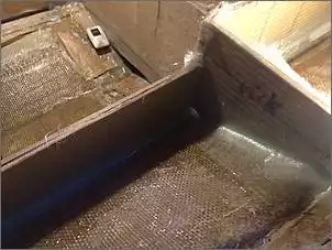

Nach der Entfernung des Spiegels im April alles schön geschliffen, die 4 Teile für den Spiegel neu angefertigt und montiert.
Alle unnötigen Löcher habe ich angesenkt und zugespachtelt.
Alle zukünftig notwendigen Löcher unterhalb der Wasserlinie (Lenzstopfen, Trimmklappenbefestigung) gehen nicht mehr ins Holz sondern in Glasfaser-Spachtelmasse die ich unter dem Spiegel 5 cm und links und rechts 3 cm dick eingezogen habe.
So ist das Wasserziehen durch Bilgenwasser oder durch hydraulischen Druck von außen für das Holz im Spiegel ausgeschlossen.
Die Stringer sind nun auch vollständig angepasst und liegen in der Garage bereit um eingeklebt zu werden.

Grüße der Thorsten
  #91
Alt 15.07.2018, 22:16
Benutzerbild von Müritzfan84
Registriert seit: 20.07.2009
Beiträge: 1.503
1.058 Danke in 527 Beiträgen
Update 15.07.2018:
In den vergangenen Tagen habe ich die äußeren Stringer eingemessen, zugeschnitten und einlaminiert.
Die inneren Stringer und Spanten habe ich an dem Niveau der äußeren Stringer ausgerichtet, dann habe ich alles provisorisch im Boot zusammengebaut und die Maße mit Edding auf den Rumpf übertragen. So kann ich jedes Bauteil Stück für Stück einlaminieren und habe wirklich überall GFK auf dem Holz.
Leider habe ich bei meiner Vermessung damals vergessen den Abstand der beiden Stringer im Motorraum zueinander zu messen.
Auf einer Skizze die ich im Boot angefertigt hatte, habe ich 78 cm gefunden.
Nehme ich aber die vorhandenen Edding-Markierungen zur Hilfe, die ich während des Schleifens im Motorraum gemacht habe, komme ich auf 82 cm.
Wenn mir einer von euch anderen Seville Fahrern, die noch nicht restauriert haben, diese Breite messen könnte, wäre ich sehr dankbar.
Ansonsten werde ich jetzt Tag für Tag ein Stück mehr einlaminieren.

Update 17.07.2018:
so am Sonntag habe ich den Linken Aussen Stringer Laminiert und heute habe ich die beiden Hintern Stringer angepasst. zum laminieren bin ich aus zeitgrünen nicht mehr gekommen aber morgen ist ja auch noch ein tag.Klicken Sie auf die Grafik für eine größere Ansicht

Update 19.07.2018:
Watt ne Sch**** Arbeit. Habe gestern 7 Stunden lang an den 2 Stringern im Motorraum laminiert. Aber soll ja auch vernünftig werden.
Heute habe ich das Ganze unter Folie mit Zusatzheizung aushärten lassen, damit ich nicht das frische Laminat beschädige, wenn ich morgen wieder übers Heck ins Boot steige und die Last als allererstes auf die neuen Stringer verteilt wird.

Update 25.07.2018:
so alle Stringer sind im boot verklebt
die beiden Mittleren Spanten sind auch bereits im boot einlaminiert.
der Boden vom Tank ist einlaminiert
bis zu Kajüte sind also alle Spanten und Stringer Verbaut und Laminiert.
in der Kajüte sind die neuen Stringer an die Alten im Bug angelascht worden.
hierzu habe ich die neuen 15mm stringer mit 9mm laschen an die alten 15mm stringer angeklebt.
sobald die Temperaturen wieder etwas fallen Laminiere ich weiter.
mit Maske ist es im Boot bei 35°C doch etwas zu warm.
mal ganz davon abgesehen davon das die Verarbeitungszeit des Harzes auch drastisch abnimmt.

Update 05.08.2018
Die neuen Stringer vorne wurden an die alten angelascht
Hits:	158
Größe:	60,9 KB
Hits:	151
Größe:	74,5 KB
Parallel dazu wurde ein neues Stringer mit 9mm gesetzt um die Kraft zu übertragen
In der Küche und der Toilette wurden neue spannten eingesetzt beziehungsweise neue spannten und die alte spannten angeklebt ebenfalls mit einem 9 mm spanten gedoppelt und ein laminiert

Es wurde ein neuer Boden in der Kajüte ein laminiert

Update 08.08.2018
So anbei die versprochenen Fotos.
Ich habe wie gesagt die zwischenböden für den Frischwassertank und den Fäkaltank einlaminiert
Hits:	132
Größe:	49,8 KB
ID:	808966Klicken Sie auf die Grafik für eine größere Ansicht
Hits:	137
Größe:	47,2 KB
Danach habe ich die Böden für das Heck zugeschnitten und auf die Stringer verklebt und verschraubt und anschließend einlaminiert.
Hits:	140
Größe:	72,3 KB
ID:	808968Klicken Sie auf die Grafik für eine größere Ansicht
Hits:	132
Größe:	86,7 KB
Danach habe ich die Böden für die unterflur Kajütte und die Küche zugeschnitten
So wie einen kleinen behilfs Stringer in der Küche noch eingebaut der die fehlende versteifen zwischen Sitzgruppe und unterflur Kajütte sichern soll. Dies äahre sonnst eine Schwachstelle in der Versteifung geworden.
Hits:	131
Größe:	49,6 KB
Dann habe ich die im Oktober gebaute eingangsstufe provisorisch angesetzt um den Stringer der auch gleichzeitig den heck Abschluss der Stufe bildet in die richtige Position bringen zu können.
Hits:	141
Größe:	75,1 KB
Alles in allem ist es aber eine schöne schweißtreibende Arbeit bei über 32 grad Celsius mit Maske und dicken Handschuhen im Boot zu arbeiten

Hits:	136
Größe:	52,1 KB
Anhang 1
Grüße der Thorsten
  #98
Alt 09.08.2018, 20:56
Beiträge: 1.503
Update 09.08.2018
Heute habe ich Steuerbord die Unterflurkajutte laminiert
Hits:	118
Größe:	58,2 KB
ID:	809127Klicken Sie auf die Grafik für eine größere Ansicht
Hits:	108
Größe:	56,5 KB
Und 2 von 3 Holzteilen für die Toilette neu angepasst (weis der Geier wo ich die im Oktober hingelegt habe)
Hits:	114
Größe:	45,8 KB
Hits:	107
Größe:	56,1 KB
ID:	809130Klicken Sie auf die Grafik für eine größere Ansicht
Hits:	111
Größe:	47,8 KB
Zum Glück war das obere Stück Holz noch erhalten geblieben
Unten darf ich morgen neu anpassen habe ebbend gemerkt das ich da etwas Luft habe.
Sobald diese Teile einlaminiert sind.
Gibt es keine großen oder statischen teile mir die laminiert werden müssen
Grüße der Thorsten

Alt 20.08.2018, 21:11
Beiträge: 1.503
Update 20.08.2018
Heute kam nach kurzer Pause Der Stringer und der Tritt von der Toilette rein schon erstaunlich wie viel Harz man für so nen thron verbrauchen kann.
Der Deckel fehlt
Noch, da ich die Befestigung mit Schlagmuttern aus VA realisieren will und ich zuerst die Position der Toilette bestimmen muss
Hits:	196
Größe:	64,1 KB
ID:	810389Klicken Sie auf die Grafik für eine größere Ansicht
Hits:	177
Größe:	79,2 KB
Grüße der Thorsten
