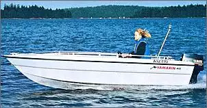

Also wenn ich nach "Yamarin 415 Big Fish" suche dann kommt so was:
Hits:	79
Größe:	39,6 KB
Das würde dann den Verdacht nahe legen das da doch jemand am Spiegel geschnippelt hat.....

Moin. War eben beim Boot und hab mal ein wenig gepumpt. Es waren ca. 4-5 Liter Wasser, also auch nicht die Welt. Allerdings auch nur aus dem mittleren Graben der nach hinten zur Pumpe führt. An den Kielbereich komme ich nicht ran, dafür ist auch keine Schraube vorhanden. Es fühlt sich aber auch nicht so an als ob da unten viel Wasser drin ist. Am Spiegel wurde definitiv nichts geändert!!! In voller Fahrt sieht das bei mir auch nicht anders aus. Hab noch ein paar Bilder gemacht, ohne Person an Bord.
