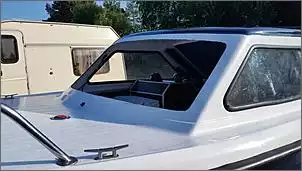

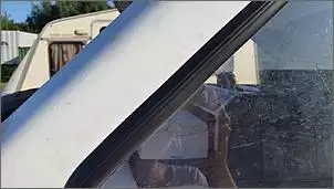

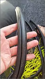

mach doch mal ein paar Bilder von Scheibe und Gummi, vielleicht kommen wir dann weiter
gruß detlef -- der mit seiner Sonne weiter macht
Alt 22.08.2018, 15:11
Benutzerbild von Konfuzius_sagt
Konfuzius_sagt Konfuzius_sagt ist offline
Registriert seit: 21.08.2017
Ort: Norderstedt
Beiträge: 81
28 Danke in 13 Beiträgen
Erstes Bild
Rahmen
Zweites Bild
Gummi
Drittes Bild
Eingesetztes Seitenfenster
Die Scheibe selber ist nicht gewölbt, wir es der Ausschnitt ist, war ja aber vorher auch drin von daher muss sie ja passen. Klicken Sie auf die Grafik für eine größere Ansicht
