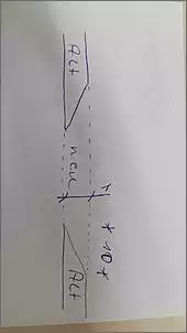

Er meint damit, das der Bereich angeschrägt werden muss, um mehr Oberfläche zu bekommen.
Einen Zentimeter in die Tiefe und dabei zehn Zentimeter zur Seite bis auf Null an schrägen.
Ich hoffe es war verständlich.
Hits:	145
Größe:	16,2 KB
Kurz noch eine Präzisionszeichnung angefertigt.[emoji3]
Gruß Uwe
Gruß Uwe
Manchmal ist Verkehrt richtig

Danke, irgendwie sind mir nicht die richtigen Worte eingefallen...
