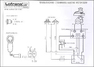

Hits:	627
Größe:	28,4 KB
An den Hauptschalter kommt einmal rot u. schwarz von der Batterie.
Für mich ist das Plus u. Minus. Ich lass mich aber gerne eines Besseren belehren.
Die Fußschalter sind nicht montiert nur der Bedienschalter im Boot.
Jürgen

normal geht einmal plus auf den Hauptschalter.... und einmal ist ein Abgang der die Spannung dann zu den Verbrauchern bringt...
Masse ist in der Regel nicht an dem Hauptschalter... da wird dein Problem liegen...

Da ist doch der Fehler.
Das schwarze Kabel da raus und an Masse .
Gruß Bergi

klar der Batteriehauptschalter hat keine Masse....
wie vermutet..
entweder du gehst auf den Motorblock oder direkt an die Batterie....
Die Plusleitung auch entweder an die Batterie oder würde sie an das Schwarze Kabel des Hauptschalters machen, dann ist die Winde definitiv hinter dem Hauptschalter

sobald du den Hauptschalter aufdrehst machst du einen Kurzschluß.
es ist zwar ein schwarzes Kabel dran, hat aber eine rote Isolierung und die anderen nicht.
Da hat jemand ein schwarzes Kabel anstatt dem roten verwendet.

Warum soll er einen Kurzschluss machen... da ist ja keine Masse....
der TS hat beide Kabel von der Winde direkt zum Schalter geführt

Kurzschluss = Verbindung zwischen Plus der Batterie (auf der einen Seite des Hautschalters) Und Masse....
Da am Hautschalter aber keine Masse anliegt kann man hier nicht von einem Kurzschluss sprechen...
Wenn Dor Masse anliegen würde, würde es unabhängig von seinen Anschlüssen zum großen Knall kommen....
was ihm passiert ist dass auf seiner vermeintlichen Masseleitung der Winde ebenfalls die 12V Plus anliegen wenn er den Hauptschalter einschaltet...Mehr nicht...

warum liegen dann an der Winde 12V an und nur wenn der Schalter umgelegt wird ist keine Spannung mehr da?

er Mist jetzt an der Winde 12v wenn der Schalter geöffnet ist... die Masse zum Messen bekommt er über irgendeinen Verbraucher... z.b. eine eingeschaltete Lampe oder der Kühlschrank oder oder oder.... da gibt es in einem Boot viele Möglichkeiten...
Wenn der Schalter geschlossen ist sind beide Kabel auf dem gleichen Potential..

Soooooo Leute,
dank eurer Ratschläge habe ich den Anschluß geändert und einen Teilerfolg errungen.
Wenn der Batteriehauptschalter eingeschaltet ist, habe ich durchgehend 12V auf der Leitung bis zur Umschaltbox und auch am Bedienungsschalter im Boot.
Bei Betätigung des Schalters tut sich.................nix.
Kann es sein, daß die Umschaltbox einen Macken hat ?
Gruß Jürgen

Nachdem Du ja selbst von Dir sagst, dass Du mit Elektrik nicht verwandt bist, kann man das so nicht sagen .... wer weiß was Du sonst noch so angeschlossen hast.
Was liegt denn am Schalter an?
1x Plus und 2x Masse?
VG, Alex

Zitat von Wolli2002 Beitrag anzeigen
Soooooo Leute,
Gruß Jürgen
Ich würde auch erst noch mal alle Anschlüsse überprüfen. Hast du denn auch eine ordentliche Masseverbindung? Schaltet der Bedienungsschalter Plus auf die Steueranschlüsse der Controllbox? Hat der Steueranschluss Masse?
Gruß Helge
Alt 20.06.2018, 21:30
billi billi ist gerade online
Beiträge: 42.093
37.915 Danke in 22.687 Beiträgen
ich würde auch nochmal die Anschlüsse prüfen... würde erst mal die Hochstromleitungen komplett wegnehmen und schauen das nur der Steuerstromkreis funktioniert... wenn dieser funktioniert dann würd ich die Kabel für den Motor auflegen....
