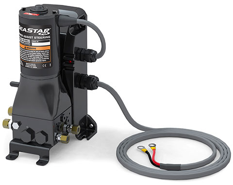

Problem: Ich habe ein WK-Boot, 6,30m lang, das mit 2 Mercury 60PS EFI Aussenbordmotoren ausgerüstet ist. Sie werden mit einer hydraulischen Steuerung bewegt, die allerdings sehr schwergängig ist. Meine Lösungsidee ist die Nachrüstung einer elektro- (hydraulischen) Pumpe, die die hydraulische Lenkung unterstützt. Hat jemand mit so einer Nachrüstung bereits Erfahrung oder gibt es vielleicht eine andere Lösung?

ich habe mehrfach das System von SeaStar verbaut und finde es recht einfach und solide. Die Unterstützung ist kräftig. Welches Lenksystem hast Du denn verbaut? Vielleicht bietet der Hersteller ja direkt was an?

Schwergang bei hydr. Anlage mit den kleinen Außenbordern ist nicht normal,
das sollte auch ohne Lenkhilfe gut funktionieren.
Eine Servounterstützung zum stolzen Preis hilft vielleicht etwas, behebt aber nicht die Ursache. Kleinigkeiten bei der Motormontage (gerade bei Doppelanlagen) können da schon eine große Wirkung haben.
Ich würde vorerst die Ursache suchen/suchen lassen.
