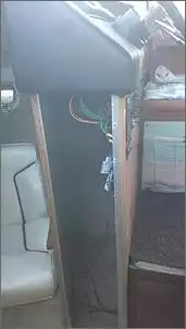

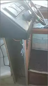

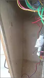

ich bezweifle das der SChrank ideal geeignet ist
Übrigens, warum sollte der Schrank nicht geeignet sein? Erstens liegt er direkt unterhalb vom Landanschluß, daher muss nicht noch groß Kabel gelegt werden. Zweitens bietet er genügend Platz, und drittens, bei der Auswahl möglicher Anbringungsorte für die 230V-Technik steht der nicht schlechter da, als andere Plätze auch.
Hab Fotos gemacht, kannst Dir einen Eindruck davon machen.
LG Werner
LG Werner
Anhang 792548Anhang 792549Anhang 792550
Vorsschriften der Räumlichen Trennung von 230V und 12V netz .... z.B....
Wieweit muss das denn räumlich getrennt sein? Zwischen den beiden Seiten gegenüberliegend sind es ungefähr 40 cm.
LG Werner
LG Werner
es muss eine " Bauliche Trennung da sein die auch keine Verbindungzulässt wenn sich mal ein Kabel Löst z.B.
die genauen Vorschriften habe ich jetzt nicht genau im Kopf.
Naja, das ist die kleinste Übung! Ich lasse das aber vom Fachmann klären, wenn ich die Firma gefunden habe, die das macht.
